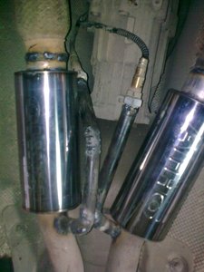

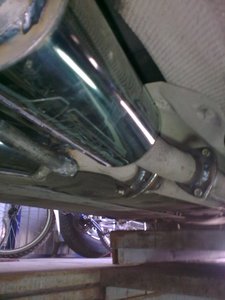

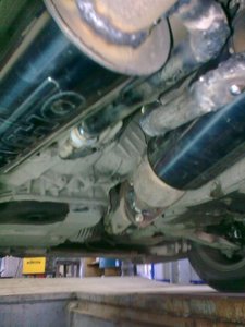

    У меня тоже на 3л недавно вырезали каты, у нас их 4 штуки, верхние пробили просто, а вместо нижних поставили пламягасители с обманками, все встало 14 т.р., вот фотки, может кому пригодится...

    вот эти водопроводные трубы - обманки ? =) давно сделал ?

    Мда... трубы не айс как смотрятся :blyaa:
    Лучше бы в мозгах отключил.
  6. olexx84
    olexx84 Новичок
    18 фев 2010
    53
    Audi A6 4B,C5 3.0 Q 2002г.
    Да трубы не айс, зато работает все просто отлично, да и не каждый день залазишь под машину, любуешься, а что косательно отключения в мозгах, читал где-то на этом форуме, что расход будет браться чуть завышенный (поправьте если не прав). Да и отключить никогда не поздно... Делали прямо таки скажем они очень геморно, половину подвески пришлось снять чтобы открутить верхние катализаторы, зато пламягасы поставили съемные, загнулся - поменял.

    Обманки это хорошо, но два замечания:
    1. Переходник для обманок делаеться в неск. раз короче;
    2. Если уж приколхозили такие трубы под обманку, то крепить их надо каждую к своей трубе глушителя.
