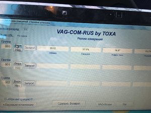

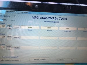

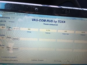

    D02EDDC7-C421-476A-842B-59545C352936.jpeg 889535F0-D166-4ADD-A634-560870A7943C.jpeg FA38D13C-1E8C-4D96-B5E9-F53C4C88BD00.jpeg 8F560860-EC06-4D85-85DC-A8BA5832C618.jpeg 8F560860-EC06-4D85-85DC-A8BA5832C618.jpeg 47E781EC-0C7D-4D55-8626-3C61D139247A.jpeg ТС , как успехи с замером показаний расходомера? Вот недавно свой АВК диагностировал , посмотри что должно быть :

    Обрати внимание , при 850об/мин - 17 % расходомер , при 2500 и при 3000.
    Время впрыска на ХХ при рабочей температуре - 1,5 мс . ДПДЗ на ХХ 0 %
    Температура впускного воздуха - 24 , при минус 15 на улице .
