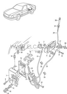

    вам просто нужно будет купить другие тяги кнопки привода замка. для всех дверей. На рисунке изображены под номером 29.
    Они изогнуты немного по другому для новых карт, и часто мешают правильному открыванию (закрыванию) двери (дверь может или не закрыться или не открытьсяс пульта, и т д).
