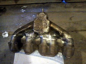

    НУ, железный крюк к родному коллектору - это, конечно, сильно! :uhoh: Речи нет :D
    Некий плюс этого в том, что сделать его можно самостоятельно из железа, добытого под уренгоем...Это да. Как оно будет работать да еще и заводиться в морозы - ну прямо огроменный вопрос с большим сомнением...опять же подогревать удобно.
    Как делаю я.
    1. Коллектор родной впрысковый (нижняя часть) - возможно, бесплатно. Обрезать на расстоянии около 6-10см от окон, смотреть по месту.
    2. Коллектор от космичевского движки - 300-400рупий, а то и задаром. Обрезать по месту.
    3. Окна между 2 и 3цилиндрами со стороны среза родного коллектора объединяем/перегородку вырезаем/выламываем сколько возможно, только без тяжких...
    4. Ровняем, чтобы щели пристыкованных частей не превышали 5-6мм
    5. Везем это богатство аргонщику, наши расценки - около доллара за сантиметр шва. Просим тупо но надежно+герметично обварить без особой точости по периметру снаружи, шо там будет со щелями внутри - некритично ни разу.
    6. Внимательно контроллируем и спиливаем/удаляем облой внутри окон, насколько это возможно+нужно, лишь бы не было оч существенных заужений, менее 30мм диаметра, все что более - сойдет. На ходу выровненный коллектор и с облоем - одинаковы совершенно.
    Цена вопроса мне выходит около 110 обамок всего, с учетом того что ищу/ровняю/режу/вожу/обтачиваю сам, коллекторы-доноры покупаю за деньги. Если сварщик бесплатный - выйдет вполовину. Но лучше заплатить, если интересует сотрудничество в дальнейшем...Сварщика угощаю чаем и печеньками и рассказываю интересные рассказы. Варю у него же литые диски с оказией и для знакомых

    А ещё не нужно уродовать родной коллектор и при желании можно вернуть на место всё родное.
    Как ни странно но работает и вполне прилично.

    я ставил от 1.8 dc пибург, все работало и заводилась и -30 и ехала 190. Пришлось тройники ставить на охлаждайку что бы автоматика работала. До этого стоял восьмерошный, больше 4500 не раскручивался.
    1.8/4 =0.45 0.45*5=2.25
    И расход в городе 12 литров.
    А пять карбов тем более ураловских вообще не советую намучиешся с синхронизацией, и на переходных режимах дергатся будет...
