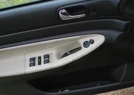

    Здравствуйте!
    Подскажите получится ли обклеить пленкой 3D Carbon накладки на ручки в B5?
    Облезли и вид просто жуткий. Посоветуйте как лучше сделать.
    Получится ли обклеить между кнопками стеклоподъемников?
    Скроет ли пленка мелкие дефекты в виде царапин или лучше зашкурить до идеальной гладкости?
    заранее благодарен

    Где-то мне попадались фотки с обклеянными этими ручками в сарбон... так что реально обклеить... просто надо найти кто возьмётся за это...
