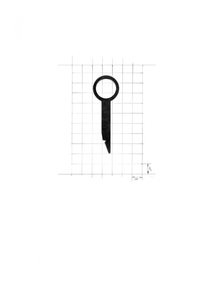

    А есть номерок этих ключей, и сколько они стоят? Сначала снимаю магнитолу, потом климат, так?
  13. ar4i
    ar4i .
    19 май 2009
    4.963
    я сам из хомута металлического сделал, есть вариант из пластиковой карты. голова вытягивается полностью, а климат полностью вытягивать не надо, достаточно намного приподнять
    1 человеку нравится это.
  14. $MANAGER$
    $MANAGER$ Живу я здесь
    20 ноя 2008
    1.916
    Была четверка B6
    А как из карты сделать?
  15. ar4i
    ar4i .
    19 май 2009
    4.963
    пост 307, распечатай картинку 1:1, вырежи, потом обведи на карте и еще разок вырежи.
  16. ar4i
    ar4i .
    19 май 2009
    4.963
    распечатывать надо эту
