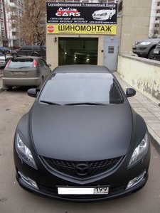

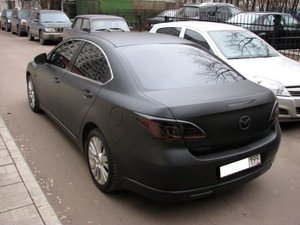

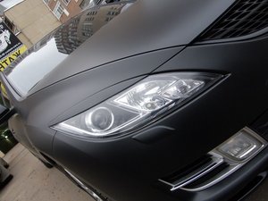

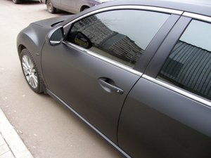

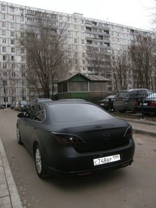

    Последняя работа.

    Чем сделана? Oracal?

    КПМФ 88000

    Почему именно её выбираешь? :) Кроме цены.......

    Масштабно.:thumbup: Поздравляю !:beer:

    Она самая толстая. И только она предназначена именно для полной оклейки авто.

    Привет.Спасибо. Это не первая машина.И надеюсь не последняя.:beer:

    хорошая работа! :[:]||||||
    внизу пластик на бамперах тоже оклеил, как говориться на шагрень положил и нормально, на сухую?
