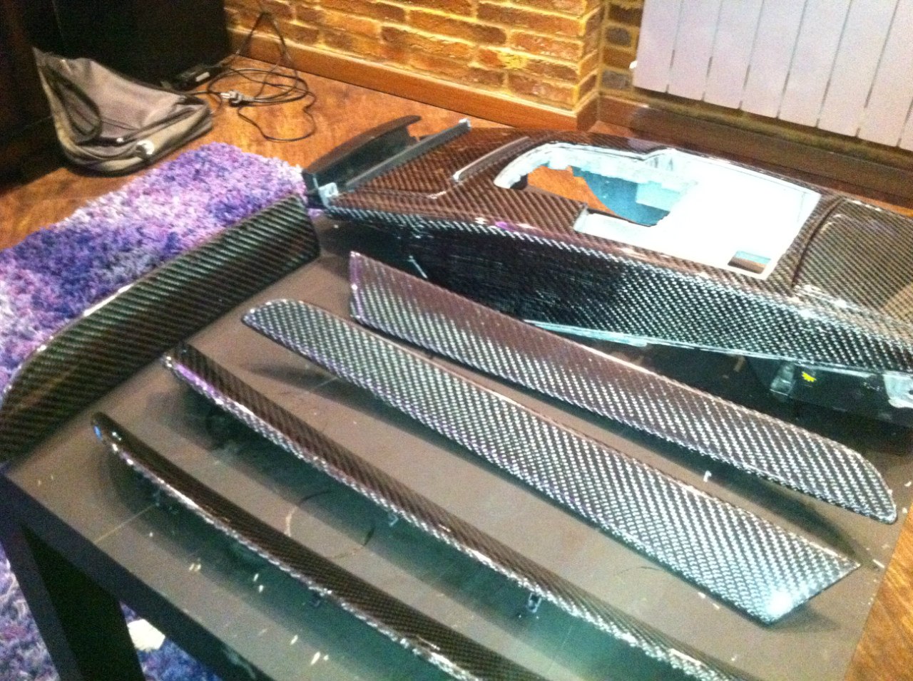

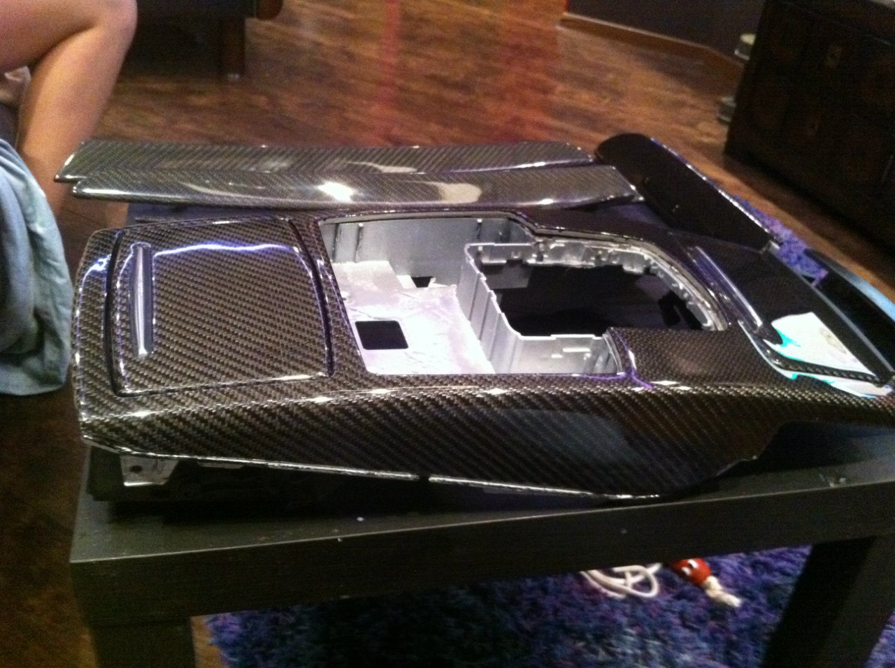

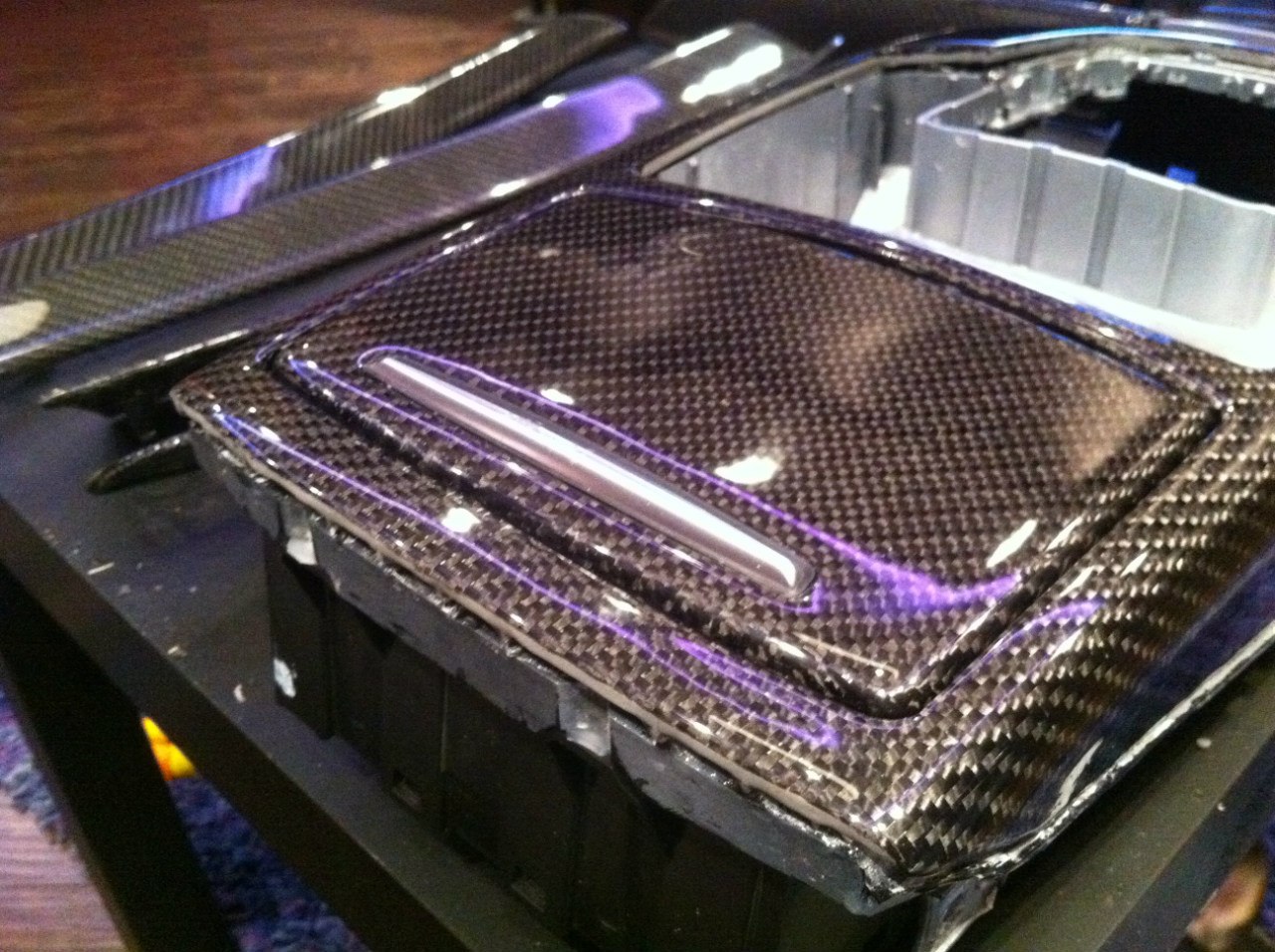

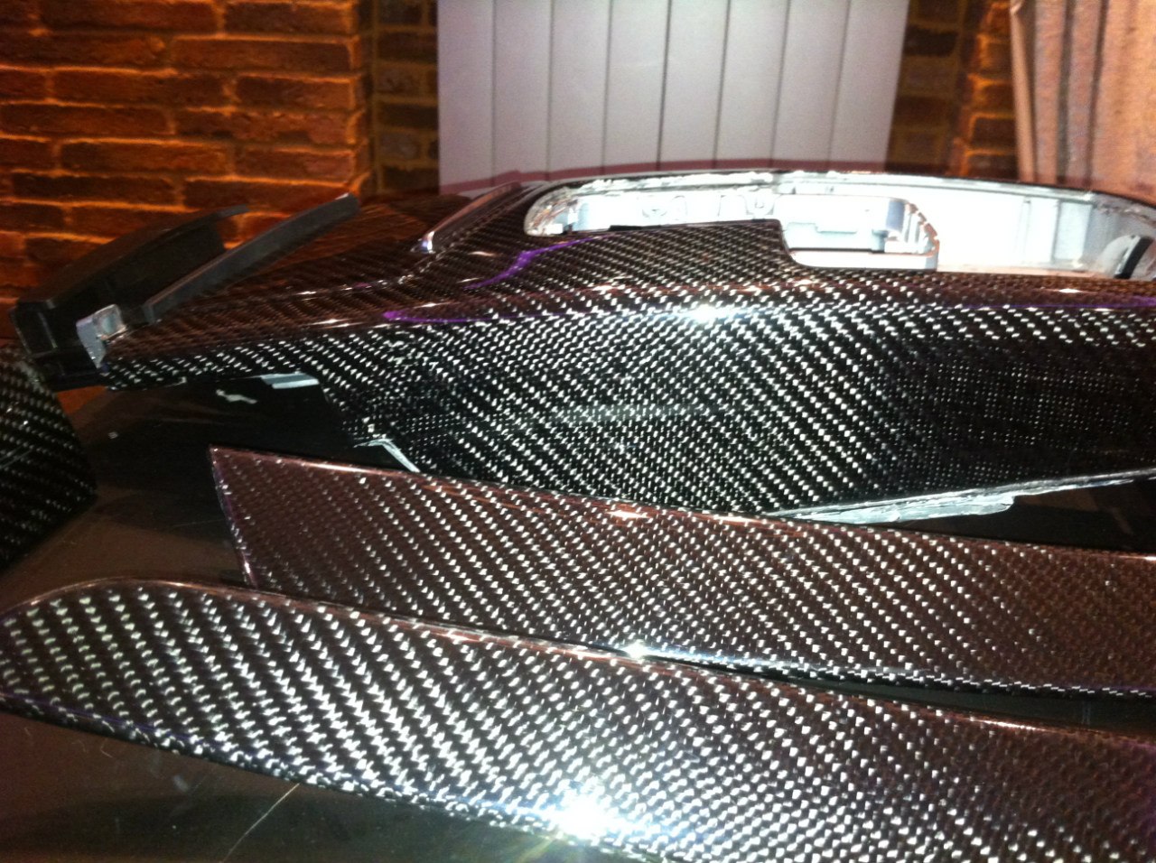

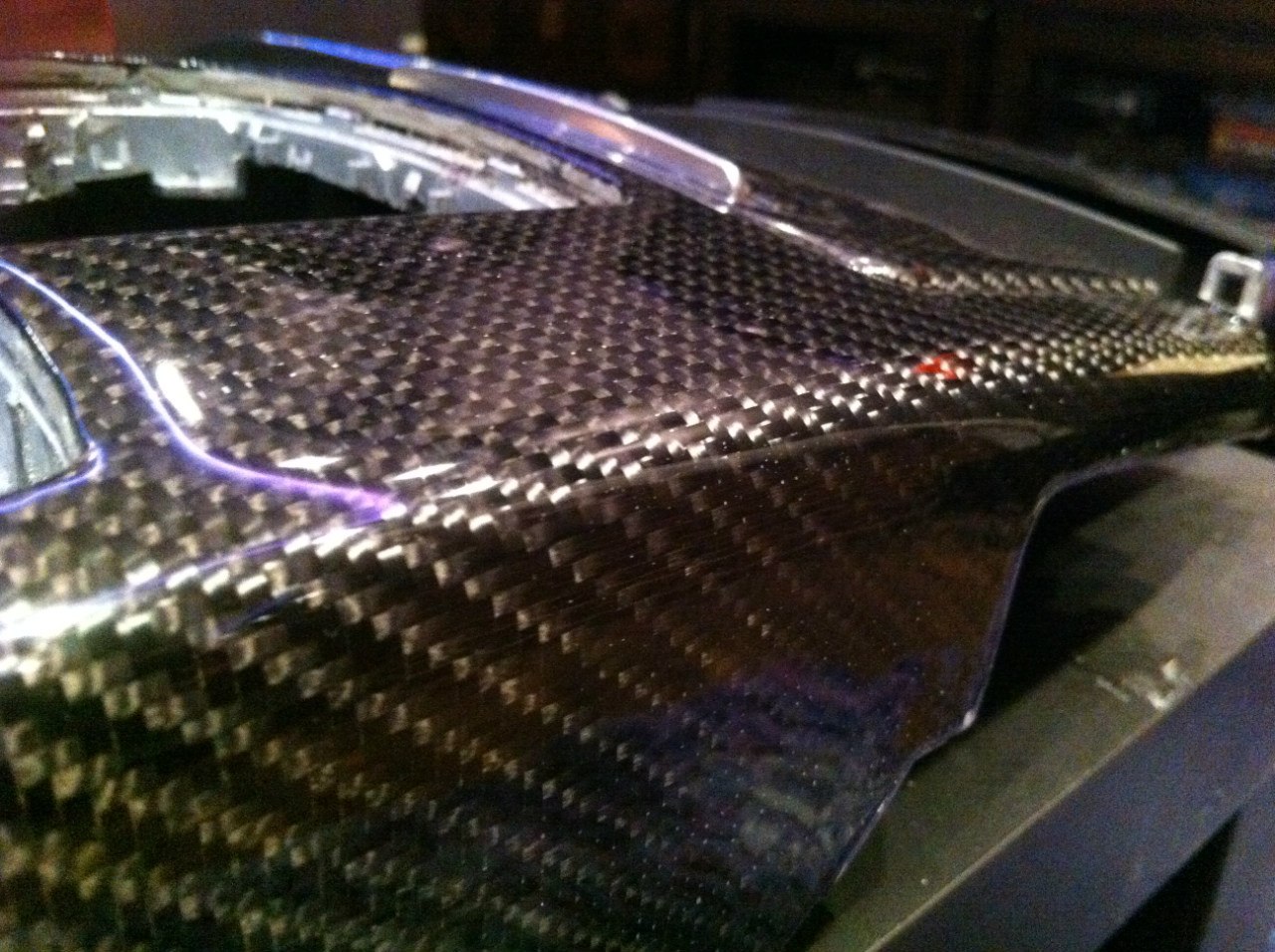

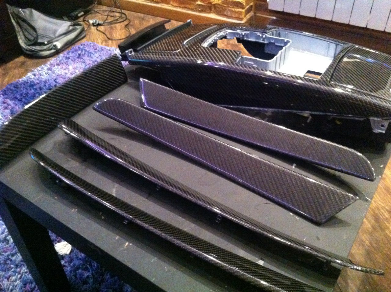

    не дождался я пока соберут машинки с моими деталюхами - выкладываю фотки только-только собраных панелей от А6
    фото конечно не передает всей полноты картины, а в каких-то моментах ее ухудшает, но тем не менее общий план виден))
    интересно выслушать Ваши мнения/замечания/дополнения)))

    великолепно.

    Супер. Другого и не скажешь.

    Нереально круто! И сколько стоит такое удовольствие?
    Тоже работаю с углетканью, но у меня масштабы несколько иные :)
