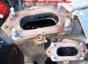

    А я сделал так, у меня стоит сборный карб нижняя часть от нивы (там диффузоры 24мм) все ненужные отверстия запаяны, верхняя от десятки (у нее есть полуавтомат воздушной заслонки). Переходник между карбом и коллектором сделал из эбонита толщиной 20мм (делается за несколько часов).

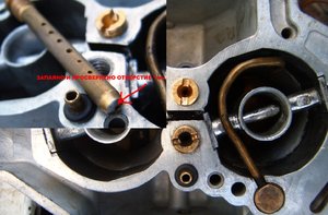

    1 камера ГТЖ-100 ГВЖ-150(эмульсионная трубка А снизу запаяна и просверлено отверстие 1мм)
    2 камера ГТЖ-115 ГВЖ- 135(эмульсионная трубка ZC снизу открыта)со второй камерой нужно еще помудрить при открытии есть небольшой провал возможно ГТЖ)
    На малых диффузорах сточил все выступы и наплывы. Оба носика ускорительного насоса
    направлены в1 камеру и отрегулированы так, чтобы струя не попадала на дроссельную заслонку и стенки. Флажок ускорительного насоса №4 , доработан если к нему приложить флажок №7 то там где он упирается в рычаг ускорительного насоса (№ 7 уже чем №4) полукруглым напильником довел его до размера флажка №7(увеличив объем топлива и время работы уск. насоса). ТЖ холостого хода 43.

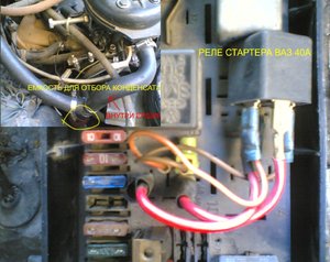

    Если на коллекторе есть «еж» подогрева желательно его подключить через реле подогрева в карбюраторных двигателях №10 (у меня стоит реле ваз2108) и тэрмо-датчик обычно стоит на трубке сист. охлаждения около впускного коллектора, датчик включается если температура ОЖ ниже 55 градусов и выключается примерно при 65 градусах (датчик можно заменить кнопкой где-нибудь в салоне).
    Отвод картерных газов выведен в ракушку (от М2141) на карбе. В разрыв стоит тройник с емкостью и ершик для отделения конденсата ,это зимний вариант. На карбе трубку отбора картерных газов заглушил она на нижнем фланце.

  5. kdk
    kdk Bad e-mail
    7 ноя 2005
    269
    (Audi 100/44 avant (2.0,было)2.2сталоJS 85г.)
    Ответ: КАРБЮРАТОРЩИКАМ!!!

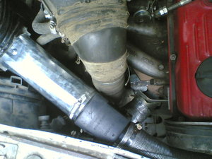

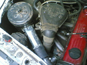

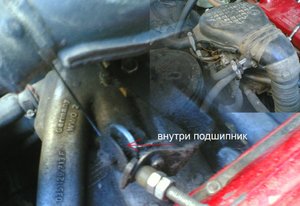

    Практически решил проблему провала при открытии 2 камеры. Поменял ТЖ переходной системы 2 камеры (50) на ТЖ эконостата 2 камеры (70), стало заметно лучше. И еще сделал несколько снимков.

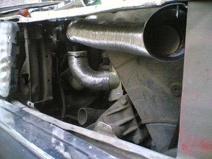

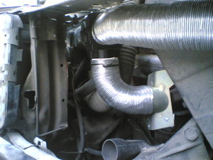

  6. kdk
    kdk Bad e-mail
    7 ноя 2005
    269

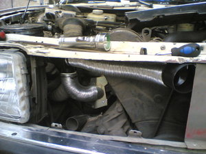

    Наконец-то, сегодня установил терморегулятор, а то уже при прогреве расход стал увеличиваться и заодно сфотографировал.
