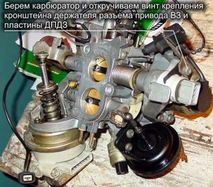

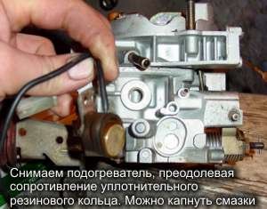

    Своими силами 2 ЕЕ разбирается просто. Ключ на 10 и звездочки.
    1. Снимаем все трубки регулятора температуры, на корпусе воздушного фильтра запоминая что и откуда.
    2.Воздушный фильтр. все шланги и разъемы не забыть пометить, что и откуда.
    3.Три винта головка на 10. Снимаем тягу газа.
    4. Снимаем карб выливаем из него оставшийся бензин.
    5.крестовой отверткой откручиваем винты с верхней крышки и крепление позиционера звездочкой.
    6.Вынимая мотор внимательно следим за тягой этой заслонки.
    7.Осторожно откручиваем винт крепления дросселя и повернув резистор выводим из зацепления с валом. Осторожно со втулкой она может упасть на землю.
    8 Снимем верхнюю крышку, поворачиваем пластину закрывающую жиклеры и продуваем насосом отверстия.
    9.Откручиваем два винта крепления клапана к которому шла трубка из угольного фильтра снимем резиновый шланг, клапан моем и ставим назад.
    10. Сборка в обратном порядке.
    11. ВНИМАНИЕ при установке резистора поверните так, чтоб втулка встала в пазы с двух сторон.
    12. Устанавливаем позиционер надев тягу и пошевелив заслонку. Все должно двигаться. Если так то., прикручиваем все назад ставим карб на место. заводим движок и проверяем показания датчиков.

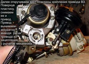

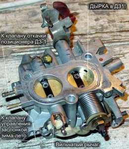

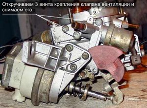

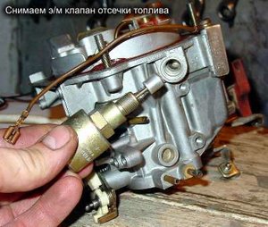

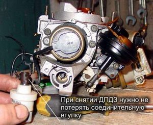

    З.Ы. Рисунки по карбу далее

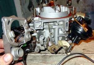

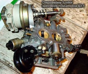

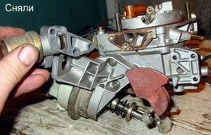

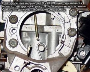

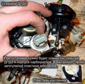

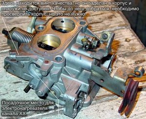

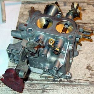

    ФОТО ПИРБУРГА
      30,7 КБ
      5.908
      29,5 КБ
      6.707
      25,9 КБ
      4.621
      24,5 КБ
      4.754
      22,4 КБ
      4.019

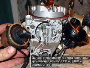

    Далее
      31,3 КБ
      2.731
      12,3 КБ
      2.782
      24,2 КБ
      6.853
      11,4 КБ
      2.860
      26 КБ
      3.003
