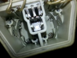

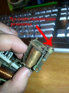

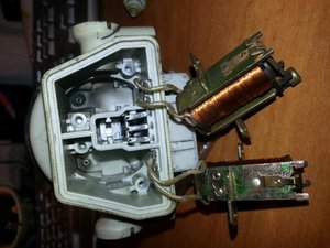

    Снял крышку с позиционера, открутил клапана 4 болтика под головку 5,5 подойдет только удлиненная и то мне пришлось ее немного сточить что бы не упиралась в стенки позиционера.

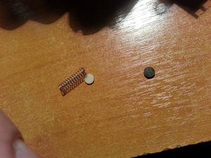

    Достал силиконовую резиночку
    Их две естественно так как 2 клапана. В позиционере действительно какая то густая дрянь. Вообщем достал резиночки почистил, перевернул. Слева помытая справа грязная.
    Ну и в нутри естестевенно тоже нужно все вычистить.
    Собрал все обратно, проверил клапана. Все хорошо щелкают. Поставил заднюю крышку обратно. И подав питание откачал воздух с обоих клапанов по очереди. Вообщем шток не сдвигается с места вообще пока вновь не подать питание на клапан. Вообщем результат хороший и позиционер 100% рабочий.

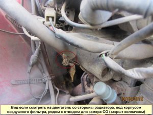

    Snike подскажите пожалуйста (а если есть возможность покажите) куда соединяется шланг с абсорбера с электроклапанон на фото у вас он идет ( как я понял) куда-то под впускной коллектор, но у меня там я ни чего не нашел( мне машина досталась разобранная вот и думаю голову что да куда) заранее благодарен

    Если речь об этом шланге

    Да именно о нем, только опять же там штуцер с впускного коллектора идет???

    видимо да, на фотке место что кругом обвел - это где хомутом шланг зажат, если картинку увеличить то видно будет
