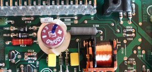

    Мне кажется что нужно сначала посмотреть куда идет это сопротивление, с целью попытаться понять причину его выгорания. Вдруг где-то КЗ в проводах, или контакты какие залипли. Что бы не получилось что замените резюк а он тоже выгорит.

    Засада. На моих фотках нет никаких надписей на резисторе. Если есть надпись, то она снизу.
    Искал схему - не нашел. Боюсь не найду. Но поиски продолжу.

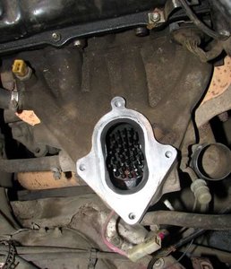

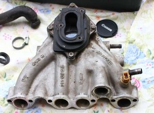

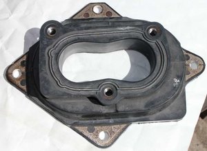

    Коллектор может и такой как надо, но вот прокладку под карбюратор нужно точно другую. На коллекторе есть какой-нибудь номер выбитый? Должен быть 051 129 713. Номерок фланца крепления карбюратора VAG: 050 129 761 C. Фото внизу. Детали родные, VAG. Обе. Так что можно сравнить с тем, что есть в наличии.
    На сколько я в курсе переделки под Солекс - для него на коллектор просто переходник делают и все. Коллектор не меняют. Зачем? Через коллектор антифриз протекает, вакуумные трубки подведены. Колхозить другой коллектор - это совсем надо быть безбашенным. Я думаю коллектор родной.

    А на коллекторе должен быть какой-нибудь датчик?
  8. Kllr
    Kllr Участник форума
    2 ноя 2008
    395
    Audi 80/B3 1,6 PP
    Да. На фото видно. Обнови страницу - я фотку добавил туда.

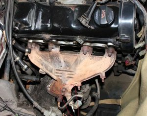

    Лямбда вообще-то в конце выпускного коллектора стоит. Красным я выделил лямбду.

    Да там и стоит ,но по твоим фоткам датчик должен стоят около штуцера откуда от тормозного ваакумник идет патрубок?
  13. Kllr
    2 ноя 2008
    395
    Audi 80/B3 1,6 PP
    #153 Kllr, 24 фев 2016
    На предыдущей фотке впускного коллектора нет. Вот на этой - есть. Но лямбды уже не видно, только проводок к нему. Думаю так понятней?
      32,6 КБ
      160
  14. Крмн
    Крмн Новичок
    22 фев 2016
    7
    Спасибо!Я понял.Нет такого датчика у меня.Значит,чтобы Кейхин поставить им нужно было поменять коллектор.Давно подозревал.Подозрения после твоих фоток потвердились.Еще раз спасибо.Пока!
