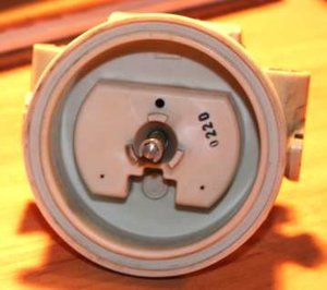

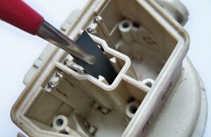

    Под металлической крышкой ПДЗ - резиновая прокладка, а под ней - несколько камер. На картинке видно. Думаю теперь понятно -должно быть герметично. Первая фотка не моя и там просто клапана вынуты. На второй видны отверстия в те самые камеры с клапанами.

    Тоесть, если б я каким то способом смог герметично посадить на корпус железную крышку, то проблема была бы решена?
    В данном случае мне немцев сложно понять: почему тогда прокладку под крышку сделали с отверстиями? Да и крепится крышка к корпусу таким способом, что герметичности конструкции сложно будет добиться, мне так кажется.

    Не всегда и не всё у немцев получалось как нам-бы теперь хотелось :nod: И у них были и есть промахи. Крышка позиционера тоже не лучший вариант - согласен.

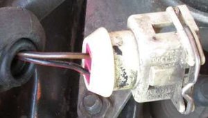

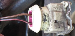

    Записывай: цвета разъема датчика температуры на впускном коллекторе - 1-розово/чёрный провод, 2-коричнево/чёрный. Фотку прилагаю. (Первый контакт снизу, второй сверху)

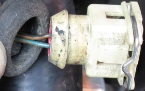

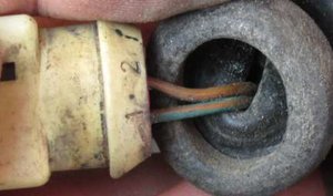

    Ну и сразу второй разъем, который на тройнике справа от движка, мож кому пригодится. 1-сине/коричневый, 2-коричнево/чёрный. На фото вид на разъем справа и слева.

    Огромнейшее тебе спасибо, Kllr
    Вроде как всё правильно подключил.

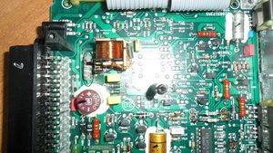

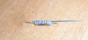

    Добрый день! У меня с ЭБУ Экотроник питбург на привод ВЗ не идет сигнал,разобрал ЭБУ нашел сгоревший резистор R815,может и отвечает за работу ВЗ но пока не нашел его номинал,может кто нибудь сталкивался с такой проблемкой , подскажите пожалуйста.
  19. Kllr
    Kllr Участник форума
    2 ноя 2008
    395
    Audi 80/B3 1,6 PP
    Ты лучше сфоткай то место, где сгоревший резистор и пометь его. Я как-то фотографировал свой. Может по фоткам определим.
  20. bondarenk1964
    bondarenk1964 Новичок
    14 фев 2016
    2
    День добрый! Фото у меня есть и на плате и в снятом виде
