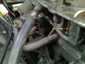

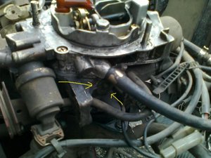

    Ребята, подскажите, как называется и что это такое?в этом месте, у меня ничего нет,и в корпусе карбюратора резьба свободная, что туда должно быть вкручено?

    Еще) вопрос, чем можно промыть карбюратор снаружи?чтобы не навредить проводке и контактам. ВДшкой пойдет?или аэрозолью для карбюраторов?

    Другую фотку можешь показать, я не совсем понял, что ты там жёлтым обвёл?

    вот это свободное отверстие.

    Vantello, у меня там тоже ничего.

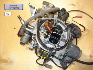

    [​IMG] Может кому пригодится. У брата на А80 двигатель РР плавали обороты. Проверил все толку ноль. Основная причина конечно это позиционер и его мебрана, но и она оказалась целая. Причину нашел случайно, на картинке у позиционера "резистор-датчик положения" имеет две дорожки и два плавающих контакта ввиде волосков. На одном из плавающих контактов отвалились практически все волоски. Подобный контакт был найден на старом переменном резисторе от магнитафона. Цена вопроса 0руб. Обороты как вкопанные.

    подскажите пожалуйста куда иподключается вакумный шланг идущий с клапана вентиляции
    подскажите пожалуйста куда подключается вакуумный шланг идущий с клапана вентиляции позиционера ,по рисунку я понял что он идёт на воздушный фильтр , но поискав у себя вход по шланг не нашёл, помогите если можете покажите на фото ,заранее благодарен

    На первом фото в посте 67 белый силиконовый шланг видишь куда идет? Это то, что ты ищешь.

    я понял только у меня там пустое место ,видать его выкинули
