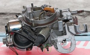

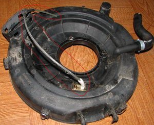

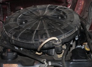

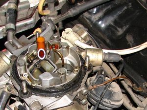

    На фото IMG_9515.jpg - беленький силиконовый, это один шланг. Там когда-то был резиновый в тканевой оплетке, я его заменил. Он подходит к маленькому фильтру воздуха, который прикреплен на воздушном фильтре, который виден на IMG_1814.JPG.
    На фото IMG_7275.jpg два кружочка красный и зеленый. К зеленому подходит второй шланг от позиционера, а к красному идет трубка с термостата воздухана IMG_2043.jpg.

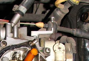

    мужики, кто-нибудь может скинуть фото как должен крепиться тросик газа? там на фото просто грузик, а у меня грузик, ещё держатель и ещё оранжевая силиконовая штука, вот что-то первый раз додумался что с неё делать, а сейчас ума не дам(
    и ещё - кто-нибудь задумывался над тем, где взять жиклеры на наш кар? просто у меня есть второй, хотел его тоже восстановить!
  20. Kllr
    Kllr Участник форума
    2 ноя 2008
    395
    Audi 80/B3 1,6 PP
    Это ты хотел увидеть?
