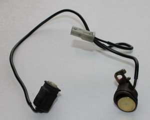

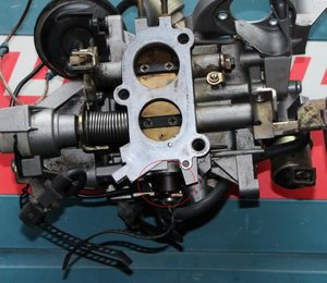

    Если ты про то фиговинку что в красном кружочке, то да, это подогреватель канала ХХ.
      113,5 КБ
      1.322
      71,2 КБ
      1.146

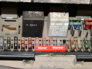

    Давай начни с простого: на плате предохранителей есть один, который мне проблему с холостым ходом исправил. Он находится под красным колпачком с надписью MOTOR в самом нижнем ряду (горизонтальном). Сними колпачок и вынь предохранитель. predohr.jpg Потом попробуй завести мотор (завестись не должен). Затем поставь на место и проверь: изменилось что-нибудь или нет?.
    Это так, для начала.

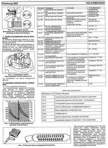

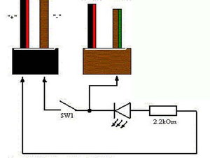

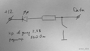

    Следующим шагом надо сделать пробник для того, чтобы считать коды ошибок с мозгов. Что-то типа как на рисунках.
    И будет просьба: сделай фотку того места, куда ты резинку засунул. Просто очень интересно.
    P.S. А ты уверен, что позиционер исправен? Проверял так как тут ранее в тексте описал SNike (первая страница темы)?
      62 КБ
      1.312
      14,6 КБ
      1.045
      22,2 КБ
      959
  7. Bovl7er
    Bovl7er Участник форума
    13 июл 2012
    192
    80/b3 1.6 pp 1990г
    А есть ли более подробное описание, как его изготовить? Я просто в электронике не оч силён, но отец, думаю сообразит (всё так его работа))
    Фото сделаю на след. неделе...
    Позиционер исправен! Я на него цеплял разъём от клапана продувки адсорбера (он сразу же захлопнулся))
  8. Kllr
    Kllr Участник форума
    2 ноя 2008
    395
    Audi 80/B3 1,6 PP
    #48 Kllr, 8 окт 2012
    На фото предыдущего поста все подробно разрисовано (где миниатюры, в конце). Сначала чей-то готовый экземпляр уже в работе вместе с разъемами куда его втыкать. Разъемы находятся в ногах водителя левее педалей. Второе и третье фото - схематическое изображение пробника. Просто сам пробник - это светодиод с резистором (его величина зависит от используемого светодиода и он нужен чтобы светодиод не запалить). А вот чтобы он что-то показал (моргал), надо подключить его так, как на первом или втором фото, что есть одно и то-же. Покажи отцу - он все поймет.
    Вот тут немножко теории http://yadi.sk/d/fNCZIkMV09Duj. Почитай. VAG-овский пробник выглядит немного иначе, но пускай тебя внешний вид не смущает.

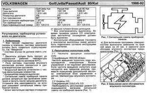

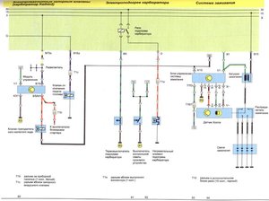

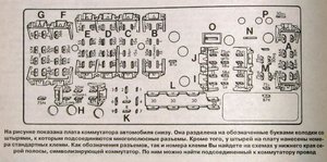

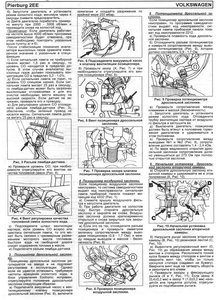

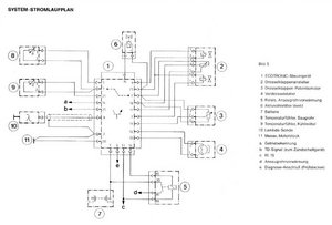

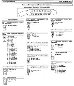

    Вот тебе общая электрическая схема карбюратора (архивчик с описанием на русском я тебе уже давал в одном из предыдущих постов) 2EE-aa.jpg и некоторые описания 2EE-01.jpg 2EE-02.jpg 2EE-03.jpg 2EE-04.jpg
    На картинке 2EE-03.jpg найдешь способ проверки электрических элементов блока управления в виде таблички. Там все просто. Сопоставишь с общей схемой и поймешь что именно ты проверяешь. На картинке 2EE-04.jpg - разъем ЭБУ и цвета проводов. Надеюсь и тут проблем не должно возникнуть. И ещё немножко вкусности, правда на немецком, на русском не нашел: 2ee_01 и 2ee_02
    А в конце этого поста ещё схема, на которой увидишь реле подогрева карбюратора, которое включает "ежа" через контакт "О" на плате предохранителей термовыключателем карба (контакт "BS" на плате коммутатора).
      73,5 КБ
      1.776
      110 КБ
      1.315

    Надеюсь достаточно информации. Останется только всю проводку и элементы схемы проверить с помощью тестера элемент за элементом.

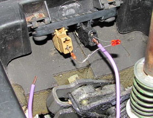

    Пробник подключать надо к колодкам, которые находятся у тебя под ногами (слева от педалей). Бывает такое, что их не видно, пока полку не снимешь. Хотя должны быть прикреплены к самой полке внизу - там есть специальный вырез и колодка специальная прикручена двумя винтами. Но их наши очумельцы выкидывают, так как реально мешается, когда полку снимаешь. Кстати: на фотке tester.jpg видна и кусок педали сцепления и обе колодки.
