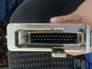

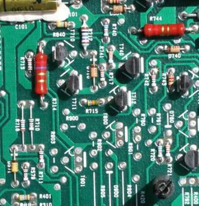

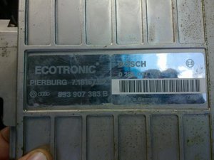

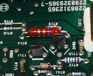

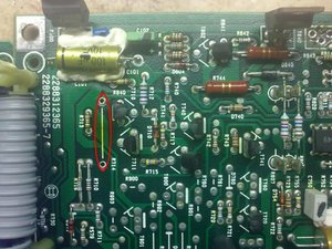

    Подскажите, пожалуйста! В блоке управления Audi 80 B3 1.6 Ecotronic Pierburg 2EE сгорел резистор(фото прилагается). Если у кого нибудь есть фото, схема или еще что нибудь касающиеся этого блока, дайте знать! эл.почта RodoN555@yandex.ru Заранее огромное спасибо!

    Мне, к сожалению, схема не попадалась. Попробуй тут покопаться www.ruddies-berlin.de. Там много было по нашему карбюратору. Правда там все по-немецки и схема не встречалась. Может не заметил? Покопайся - вдруг чего интересного для себя найдешь. Но если где найду - дам знать.

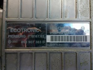

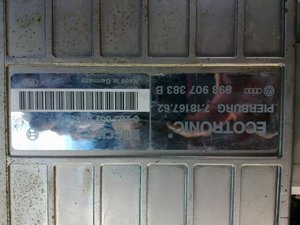

    Скинь ещё фотки твоего БУ, чтоб легче искать было. В том числе и крышек корпуса. Интересуют надписи. А то попадаются какие-то, но похоже не те. Видимо их много было разных. Вот тут тоже Bosch Ecotronic http://mmm.webz.cz/bosch/ecotronic.html, но не твой, он от шкоды фаворит.

  7. RodoN
    RodoN Новичок
    23 июл 2012
    10
    audi 80/B3 1.6 91г
    Резистор полностью обуглился, сгорела краска и все остальное(((Вот фотки

    Молодец! Все отчетливо видно. Буду искать. Пока не нашел. На всякий случай вопрос: контроллер сам где физически находится? Раз ты его уже вынул. А то я его как-то тоже искал - были проблемы, хотел вынуть. Не нашел! В книжках пишут где он есть, но то-ли я плохо коврик оттопыривал, то-ли он ещё глубже там закопан, то-ли не там искал. И ещё: он герметичный?

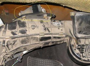

    Контроллер находится за бардачком на щите моторного отсека, сразу после воздуховода отопителя. Добраться туда очень просто: если сесть как можно комфортней на пассажирское сиденье и витянуть ноги прямо перед собой, то контроллер будет чуть выше твоих ног, соответственно за дальней нижней обшивкой, т.е. за бардачком.
    Разбирается он крестовой отверткой: 3 винта с одного торца,4 с другово, никакой герметичности там нет. Внутри находятся 2 платы связанные широким шлейфом, смонтированные четырьмя пластиковыми шпильками,

    Это то, что выделил желтым? То далеко до него добираться... Фотки делал когда печку менял, несколько лет назад. Был-бы поближе - снял-бы свой. Там винты закручены со стороны движка. Разбирать многовато :(.

  12. RodoN
    RodoN Новичок
    23 июл 2012
    10
    audi 80/B3 1.6 91г
    Вроде оно! снимается элементарно: сначала скинь клемму с АКБ, затем отсоедени шлейф от блока, потом сними его вниз. только акуратно, за ним стоит фиксатор ('собачка'), который его держит!

    Всю панель снимать надо или хватит только снять бардачок? И фиксатор с какой стороны: снизу или сверху?
  14. RodoN
    RodoN Новичок
    23 июл 2012
    10
    audi 80/B3 1.6 91г
    Бардачка хватит, фиксатор сзади (со стороны щитка моторного отсека), тяни вниз там все увидишь.

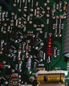

  16. Kllr
    Kllr Участник форума
    2 ноя 2008
    395
    Audi 80/B3 1,6 PP
    Снял. Действительно легко вынимать, но если хорошо оттопырить коврик, чтоб не мешал - в него упирается, когда вытаскиваешь.
    Вот тебе несколько штук фото с разных сторон крупным планом. Полоски четыре.

  17. RodoN
    RodoN Новичок
    23 июл 2012
    10
    audi 80/B3 1.6 91г
    Спасибо Огромное!!! Очень помогло!
