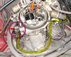

    ну подогрев карбюратора сбоку крепится [​IMG]
  20. SNike
    SNike Участник форума
    23 июл 2009
    132
    A-80/B3, PP, 91 г.
    #200 SNike, 28 апр 2016
    вот это на фотке он ?
