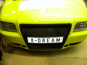

    вот уже пронаших баранов...

    Да, аккуратная работа. Но, мне думается, у В4 кузова свой оригинальный дизайн. И на его основе нужно развивать свое индивидуальное. А это отличная копия под новый кузов. Но как сделано мне нравится.

    как ты обробатывал арки, днище ... от ржавщины?

    Конечно с наружи не цинковал. Арки получились как по заводской конструкции. Поэтому изнутри и снизу от колеса обработал Новоловской мастикой для сварных швов (серенькая такая). На заводе подобную применяют (загляни в багажник, под сиденье и т.д.). Е еще родной пластмассовый подкрылок поставлю немного нарастив полоской на ширину выноса арки.
