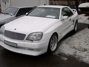

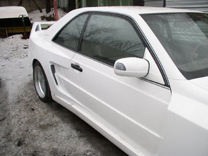

    Фоток без порога нет. Попробую так объяснить. Если ты хочешь сделать как на Эске от МТМ, то это немного проще. Тебе в стандартный порог можно не ввариваться, а сделать плавное занижение до стыковки крыла с порогом. При таком подходе и бампера практически переделывать не надо. И арки от Нивы уже сделаны с занижением.
    По поводу плавности перехода на арки. Хотелась сделать машину в стиле ДТМ с немного агрессивным обвесом. Естественно, свой вкус никому не навязываю. Кстати, вот эта Эска, которую ты когда-то выкладывал, и толкнула на эту работу. Правда на тот момент меня работа над задними дверями испугала.

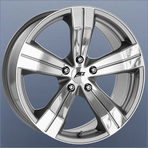

    Колеса выбрал AEZ Ulnra 18" ET35. Резина 235 мм. Вот только еще не поставил -- зима у нас началась. Да и работа над проектом еще не закончена.

    Сейчас не могу ответить на это вопрос. Дело в том, что большинство работ делал сам и постепенно. Вот до этого уровня сделанного шел 1,5 года. Понятно, что теперь все можно сделать месяца за 3-4 упорного труда. А когда сам для себя открываешь с нуля, то и ошибок много и переделок. Поэтому финансы из кормана уходили без особого учета. Эпоксидка, стеклоткань, пластилин - основной материал. А вот краска, похвастаюсь, особый предмет гордости. Хамелеон, но не тот, который у 3М стоит около 800-1000 евро. Машина то зеленая. А на фото синяя. Мешали с маляром и подборщиком часа 3-4. Три колоды игральных карт на пробники перевели. Уже сурков в степи видели надышавшись паров. Но результат впечатляет. В солнечную погоду переход от зеленого к фиолетовому и синему. И все на стандартных составляющих. Красили не в суперкамере, но с хорошими материалами. Сейчас химия на высоте. Да и есть такие же завернутые молодые парни, которые нестандартно мыслят. Хотя и их депрессии по поводу моей машины одолевали. Приходилось как красному комиссару идею победы коммунизма внушать. А что было делать - больше никто за такую работу не брался (город, то всего 400 тыс. человек). Знаете какие глаза были у любителей автомобилей при виде порезанной тачки? Убить были готовы за мою же машину.
    Во меня на сентементальности потянуло. Просто готов помочь советом или еще чем. Главное пробуйте. Чем мы хуже буржуев?

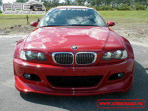

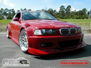

    А не хочешь попробовать вот так. Работа совсем не сложная, нужно вынести на пару сантиметров родные крылья (правда на фотке присутствуют накладки, но смысл пойми). На двери стеклопластиковые переходные накладки (я так у себя молдинг один делал - посмотри). Пороги даже родные можно выдвинуть (если нет желания что-то мутить). При такой конструкции легко сделать вентиляцию задних тормозов. Можно двери подрезать снизу сантиметров на 10 (естественно, это немного усложнит посадку в кар, но ты же строишь спорткар!) и порог приподнять на это расстояние.
    Улдис, поверь, работа не сложная и не дорогая, но эффекта на все деньги. И не только визуального. По секрету скажу, я это обдумывал, когда депресняк одолевал.
