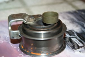

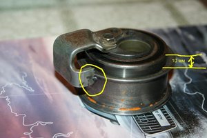

    Ничего не лопнул. Выдавило обойму. На этих фото лучше видно. И прокладка пластмассовая (или как ее правильно назвать), что между втулкой и обоймой разорвалась. Половина на втулке осталась. Половина в ролике.
    Кстати, ролик даже в таком состоянии прекрасно крутиться.

    Да, шайба как на фото №1. Возможно я ошибаюсь, но остатки от оси ролика похожи на самопальные.:confused:
    Может будут полезны фото моего старого и нового ролика.
    Головка для КВ.

    Twincar, спасибо большое за фото!
    С наглядным пособием, так сказать, все становится быстрее яснее.
    Хотя я правда уже успел разглядеть подобные на просторах инета.
    Вы мне лучше вот на какой вопрос ответьте:
    "Как МАСТЕР мог не поставить эту шайбу???". Ведь опытный человек должен понимать, что она держит ролик от выпадания. Не только же бортиками за ремень ГРМ он ципляется...

    Acher07Мастера которые тебе делали машину олени еще те. я бы подальше от них держался. ЧТо шайбу не туда поставили на это вы уже и без меня разобрались.Могу предположить что когда затягивали ролик сорвали резьбу в блоке (что сделал Я когда затягивал)что бы не заморочиваться развернули ее и затянули но не учли тот момент что так не зя делать советую просмотреть резьбу если сорвана от ваза ремонтная шпилька подойдет Есть вероятность что погнуло все клапана придется снимать голову а там и до поршневой не далеко .РВ должен сидеть плотно и никакого люфта быть не должно.
