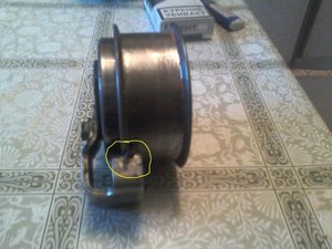

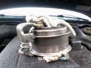

    Раз уж ты приобрел такой колосальный опыт, то вынужден пожалуй, обратиться.

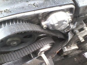

    У меня на днях случилось беда. Выдавило натяжной ролик, и ремень соскочил. Отъездил я км 500-600 после сервиса.
    А в сервисе делали вот что:
    1) замена обоих распредвалов (стерлись башмачки - пробег 400 тыс.)
    2) замена всех гидриков (один был пробит насквозь. многие сильно изношены)
    3) сальники РВ - оба и прокладка ГНЦ.
    Также заменили шкиф РВ. Так как у старого при установке сорвало шпонку. Слава богу, что при установке, а не во время работы двигателя.
    Когда машину завели, мне показался легкий люфт на шкифе РВ. После чего натяжной ролик был снят. На стенке ГБЦ от него появилась характерная проточка. После чего шайбу на ролике переставили во внутрь. Машину отдали. Но проездил я недолго.
    Таким образом получается что из всего механизма ГРМ снималось и ставилось назад только шкив РВ и натяжной ролик. Натяжной механизм и шкиф КВ не трогали. Ремнень с КВ соответственно не снимали.
    Все детали ГРМ оставляли старыми, т.к. до замены ГРМ еще был запас по сроку.
    Теперь вопрос: как такое могло произойти? Что-то не дотянули? перетянули??
    Перебирать теперь придется видимо все самому. Почитал форумы. Вроде представление есть. Вот только загадочными остались для меня два момента: притирка клапанов и рассухаривание/засухаривание.
    П.С. надеюсь поршневую снимать не придется...
  14. Acher07
    Acher07 Участник форума
    30 апр 2012
    130
    A6/C4 1,8ADR 96г.
    Кстати, шток натяжителя стоит колом вверх. Как бы его сжать не снимая? Прогреть его двигателем соответственно нет возможности...
    И как провернуть КВ? У меня сейчас риска смотрит вниз. Руками не идет. Есть ключи в продаже. Может кто подскажет конкретный размер ключика?
    Машина стоит во дворе в проезде. Снимать морду и шкиф КВ не хочу, т.к. это будет очень не удобно.
  15. Twincar
    Twincar Живу я здесь
    12 янв 2008
    1.004
    2.0TSI DSG6 12г

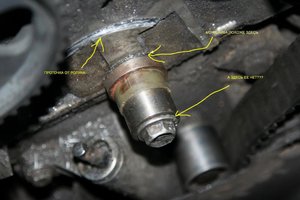

    Сжать натяжитель можно прикрутив обратно ролик, вставить в него шестигранник, встать у правого переднего колеса и тянуть на себя, затем вставить шпонку (гвоздик) в сжатый натяжитеть. Коленвал проворачивается головкой на 19, но не обычной, а многогранной, но перед поворотом КВ нужно быть уверенным, что не погнуться клапана. По фото похоже, что родная втулка натяжного ролика была утеряна и собрали из чего было.
  16. Acher07
    30 апр 2012
    130
    A6/C4 1,8ADR 96г.
    Спасибо за ответ!
    Так в общем-то и представлял. Только сжать получится, купив уже новый ролик.
    Насчет втулки можно поподробнее? Имеется ввиду втулка ролика?

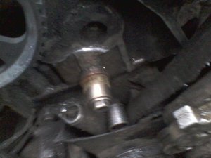

    Если да, так она осталась на двигателе, а сам ролик выдавило. Вернее выдавливало внутреннюю обойму ролика. На фото видно, как кромка ролика срезала часть его упора. Аж метал вздулся... Давило видимо до тех пор, пока упор не соскочил со штока. Вот ролик и вывалися.
    Там еще была какая-то шайба/прокладка. Сначала она стояла снаружи. Потом ее переставили во внутрь..
    Когда беда случилась, я ее уже там не обнаружил. Видать соскочила. Только ролик, лежащий на кожухе ГРМ.
    И все-таки как такое могло произойти???
    П.С. КВ буду крутить после снятия головы.
  17. Twincar
    12 янв 2008
    1.004
    2.0TSI DSG6 12г
    Трудно конечно представить, как шайба фиксирующая ролик через шляпку болта соскочила, может её забыли поставить.:shock: Вывод: собрали криво или забыли затянуть что-нибудь.

  20. Acher07
    30 апр 2012
    130
    A6/C4 1,8ADR 96г.

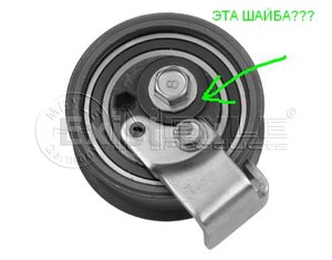

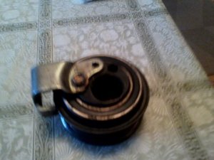

    Вернулся фотик из путешествия с женой. Сделал нормальную фотку. Те были на телефон без автофокуса и вспышки. Но на предыдущих фото это тоже все видно...
    Шайба должна быть как на фото 1???
    А на фото 2 ее нет...
    Еще раз напомню, что после запуска двигателя мне показалось, что шкиф РВ немного люфтит. Мне сказали, что дело не в нем. Сняли ролик. Под ним обнаружили проточку. Повертели, покрутили его в руках несколько человек. Предположили, что надо бы под него что-нибудь подложить.
    Ну и подложили походу дела ту самую присловутую шайбу...
    А там где она должна быть ничего не поставили...
    А теперь момент истины прошу огласить вас!
