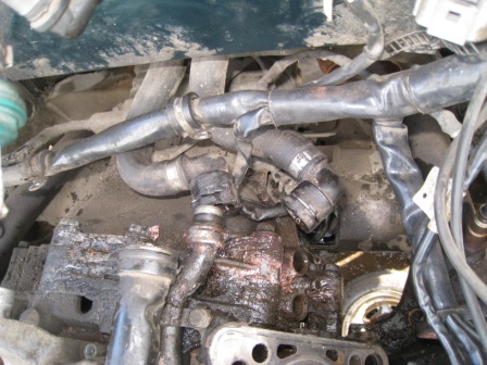

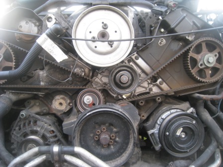

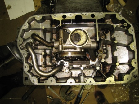

    И пару слов по итогам проведенного мероприятия:
    пробег 15 тысяч км (с января 2014), полет нормальный.
    Что было сделано:
    - собственно двигатель снят,разобран,отмыт. К вопросу об отмыт: прошлый владелец ездил на кастроле, до него с его слов также была эта марка масла . Что увидел я: обсолютно загаженный изнутри двиг.
    http://www.audi-club.ru/forum/attachment.php?attachmentid=435987&stc=1&d=1417696229

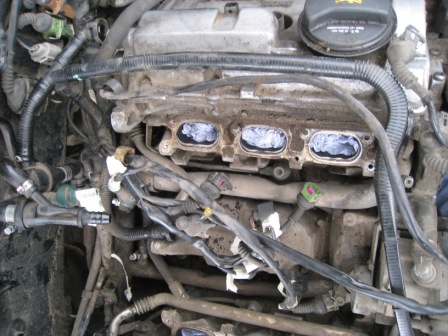

    Все соединения(вакуумные особенно) были пронумерованы и подписаны.
    Сразу оговорюсь что очень пожалел, что не сбил внешнюю грязь из керхера. Песка , пыли и прочего гуано было предостаточно.
    http://www.audi-club.ru/forum/attachment.php?attachmentid=435989&stc=1&d=1417696472
    http://www.audi-club.ru/forum/attachment.php?attachmentid=435991&stc=1&d=1417696606
    Расточка цилиндров не предполагалась, т.к. давление было 10 +/- 0.5 и нареканий не вызывала.
    А вот маслосъемные кольца порадовали! Вернее их отсутствие. Нет,кольца конечно никуда не делись, но были полностью забиты каменным нагаром. Попытки расковырять его металлическим предметом результатов не дали!!! Это к вопросу о всякого рода раскоксовывателях. Одно из колец пролежало у меня в смеси ацетон-бензин-растворитель 646 трое суток...после чего полетело на помойку.
    Все резиновые уплотнительные кольца были наглухо задубевши,при попытке извлечь-рассыпались или рвались.

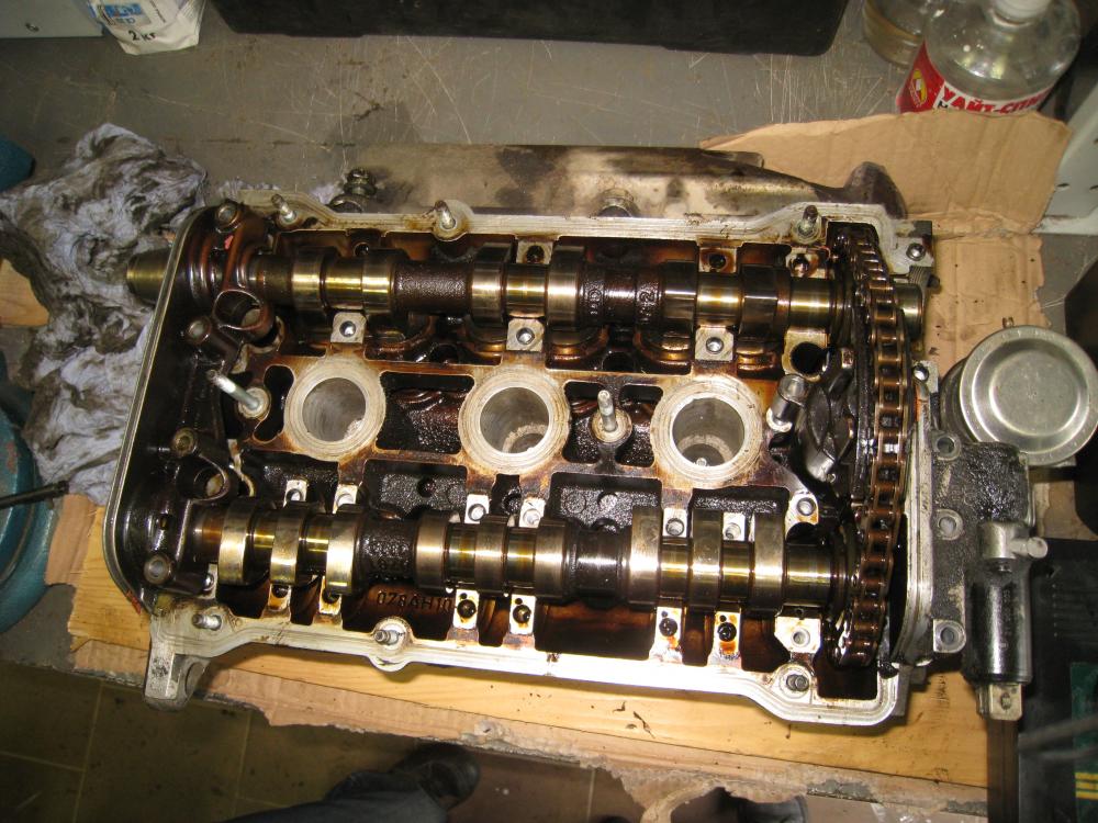

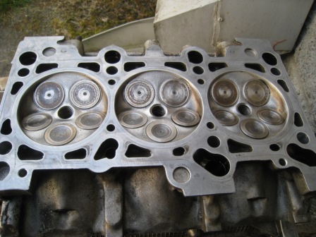

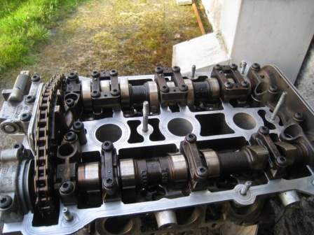

    - ГБЦ
    что было http://www.audi-club.ru/forum/attachment.php?attachmentid=435987&stc=1&d=1417697170
    и что стало: http://www.audi-club.ru/forum/attachment.php?attachmentid=435994&stc=1&d=1417697297
    http://www.audi-club.ru/forum/attachment.php?attachmentid=435995&stc=1&d=1417697297
    Головы делал не сам, за крайне бюджетные деньги, хорошие люди поменяли МСК, притерли клапана и все отмыли. Результат без комментариев.

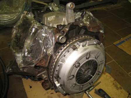

    Попутно был перебран стартер. Заменена корзина сцепления и двухмассовый маховик, установлен маслоотражатель в верхний крышке в развале блока. Все патрубки ВКГ очищены от нагара. Потрескавшиеся от нагара вакуумные шланги были заменены на ВАЗовские селиконовые белого цвета. Что кстати придало всей системе довольно эстетичный вид.

    Для ремонта через знакомых была изготовлена фиксирующая скоба(сталь 4 мм) и фиксирующий болт КВ.
    Смета на запчасти составила около 50 т.руб (20 из них обошелся маховик Luk)
    Также куплены 2 динамометрических ключа (5-30 и 40-200 Нм), спецбита для затяжки болтов ГБЦ.
