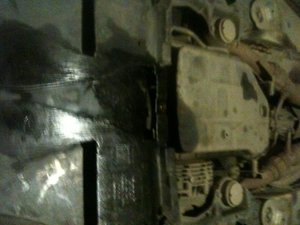

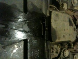

    вот капает масло ! подскажите в чем может быть причина и было ли у когото подобная ситуация

    было конечно...точней и щас капает..скоро в сервис поеду...у этого мотора много что течь может..и прокладки клапанных крыжек, и гидронатяжителя, либо сальники..ну это на сколько мне известно одни из распространённых мест

    Снимите защиту и найдете.

    У меня текло. Когда ремень менял заодно поменял прокладку крышки клапанов и две прокладки вануса! Все течь перестало)))

    у нас не "угадай мелодию" и не "битва экстрасенсов".
    видно масло только на пыльнике, а течь может из любой щели и отверстия.
    сними пыльник и ищи, смотри.

    ну с коробки автомат капает ???

    тогда сальник привода, если прокладка картера.
    протереть-промыть и проверить.
    все это можно было уже сделать, а не ждать неделю.

    капает между коробкой и двиготелем (стык)там капает !это мне сказал тот кто делал мне машину ! что это может быть ??

    если моторное, то сальник коленвала, если ATF, то коробки.
    по-любому коробку снимать.
