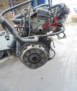

    В общем детальнее посмотрел вчера:
    немного сопливит прям из-под соединения патрубка на пластиковый вывод из го-го котла сзади.
    весь в ОЖ датчик температуры нижний на тройнике (где три датчика температуры стоят)
    p.s. не настолько детально, что бы двиган снимать =) фото из инета

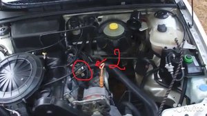

    1. Фланец брать только оригинал. Менять геморройно, но вполне нормально. Главное потом прожмакать шланги и стравить воздух их патрубков к печке.
    2. Аналогично.
    П.Н. Крышка давление травит? Когда клапан клинит может начать давить изо всех щелей.

    Спасибо за наводку - сегодня посмотрю, как она себя чувствует. Не думал о ней.

    а я тебе говорил про него:

    Так я же дуралей в этом двигателе, я по этой наводке так и не понял куда смотреть то) В двигателях я далеко не дурак, но вот старые двигатели - впервые)
