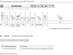

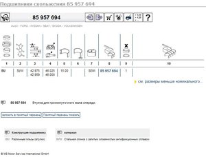

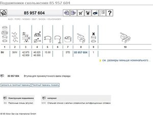

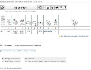

    Что-то нифига не врублюсь чем отличаются вкладыши промвала по кольбеновскому каталогу?
    85 957 604 от 85 957 694;
    и 85 958 604 от 85 958 694.
    Все диаметры и толщины одинаковые, различие только в STD и SEMI. Что означает SEMI - х.з. Может значит разрезной?
    Кто подскажет?

    SEMI это ремонт STD это стандарт.я дал тебе номера стандарта.Их можно перебить( только правильно) и поставить вал.SEMI надо поставить и расточить .Это не все могут сделать

    Только вот почему-то параметры этого SEMI ничем не отличаются от STD. Ну и еще цена SEMI примерно в 2 раза ниже. Может все же разница в том что один разрезной, а другой нет? Внимательно сравни скрин-шоты, специально выложил.

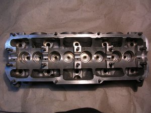

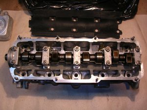

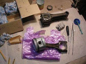

    Продолжу отчитываться о проделанном.

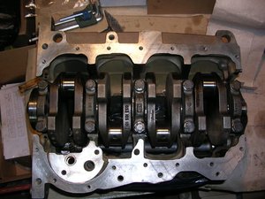

    Практически все детали и з/ч в наличии и все готово к сборке.

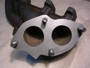

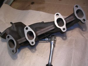

    Привалочные поверхности выпускного отшлифованы.
    ГБЦ начисто отмыта - как новенькая.

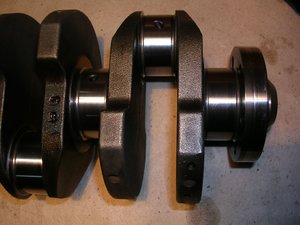

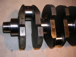

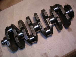

    Колено также после шлифовки, полировки и помывки.

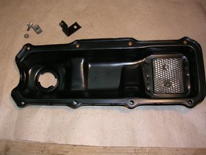

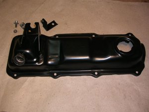

    Крышка клапанов после помывки малость потеряла вид и местами проступила ржавчина, посему было решено отдать ее в полимерку и красивенько покрасить - стала как новенькая :)
    :rock:

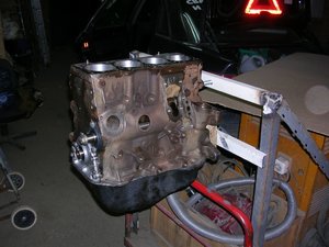

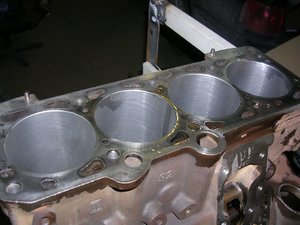

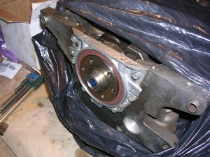

    Кое-что уже собрал и повесил блок на стапель:

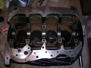

    Блок покрасить надо было, и цилиндры погуще смазать надо бы маслом. На сухую не есть гуд
  8. Valdemar_
    Valdemar_ Участник форума
    14 авг 2010
    470
    Audi 100 2.0/ABK 94г.
    Красить чтобы пыль и грязь меньше садилась?
    Цилиндры на сухую после того как протер просто сфотал, чтобы хон было видно. Поршни устанавливал с огромным обилием масла!

    Да, по эстетичней было бы под капотом. Да и сейчас не поздно. Любой автоэмалью, обезжирить растворителем, и просто кисточкой. Получится очень аккуратно (чем просто из балончика) не красить болты, гайки, крышки и заглушки, а то будет выглядеть колхозно :)

    Да уже наверное поздновато будет :shock: Что-то я протупил, надо было вместе с клапанной крышкой соседям на работе в полимерку отдать, да и поддон тоже можно было освежить.
    Хотя чугуняка ведь шероховатая и даже кисточкой более-менее должно получиться. Надо подумать, может и правда покрасить :shock: Лучше наверное тоже в черный цвет, да?

    Да конечно есть, я сколько моторов делал, всегда кисточкой красил, ты правильно заметил, поверхность очень шероховатая, там без разницы чем красить, главное без подтёков. И будет не только более-менее, а просто отлично всё.
    Красить или чёрным, или очень тёмно серым.
    А так быстро ржаветь наснёт, и под капотом будет совсем ужастно. Да и крашеннй мотор, потом очень легко мыть и просто поддерживать в чистоте.
