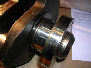

    На шейке, там где стоит задний сальник набилась приличная канавка, т.к. сальник задубел. Глубина канавки примерно не больше 0.05мм.
    Кто что скажет? Шлифануть, полирнуть или забить на это? Не начнет ли потом в скором времени сгонять масло через данную канавку?

    Поставить крышку с сальником на прокладку толщиной 2 мм и всё

    А как узнать что она 2мм (на exist не пишут толщину) ? или просто две прокладки всупонить? чтобы получилось потолще?

    Рубануть из паранита 2 мм. У нас на авторынках полно всякого, от армированного до толстого. В продаже бумажные, наверное толщиной не более 0,5.
    Но ИМХО нормальный сальник будет держать и на старом месте.
