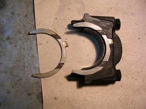

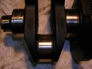

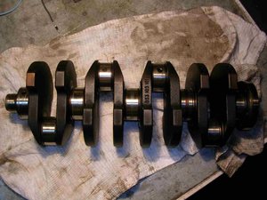

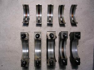

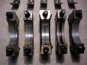

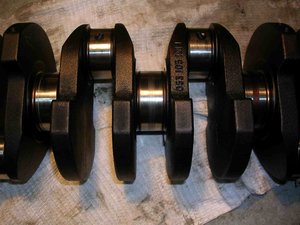

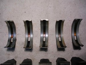

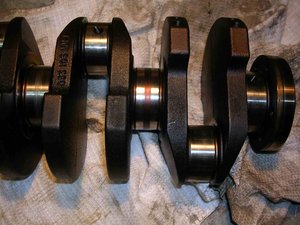

    Вот и обещанные фото моего КВ и коренных вкладышей с "продирами".
    А на первом мало того еще и вмятина приличная - это ж как так можно? Такое ощущение что этот вкладыш молотком заколачивали... Уроды!!! (слов больше нет).

    Мда, плачевное состояние. У моего было еще хуже, а еще фольга в поддоне была с вкладышей. И "масленка" загоралась аккурат на 2000 об. Пришлось заменить КВ (у нас проще блок с поршнями нормальный купить, чем искать кто отшлифует). Искренне желаю удачи в ремонте.

    Читал Вашу тему про замену вкладышей, которая закончилась заменой КВ... Кстати, купив б/у КВ вы его промеряли? шейки микрометром, на прогиб и прочее?

    Нет ничего не промерял, вскрыв замки увидел идеальное состояние шеек и вкладышей и просто поставил тот КВ с новым стандартными вкладышами. По зазору не помню, у моего насоса было 0.12.
