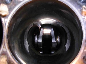

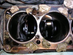

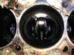

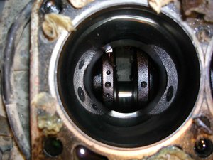

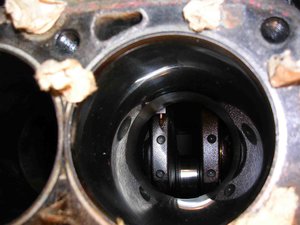

    Вобщем замерил сегодня поршня и цилиндры:
    Все поршни 82.42 за исключением четвертого - он 82,41;
    цилиндры 1-3 максимальный элипс и конус 0.03 мм, а вот в четвертом засада - максимальный элипс 0.08 мм (первый пояс замера), максимальный конус 0.04 мм (в направлении замера В).
    Кстати, если проанализировать, то это видно и по свечам - в четвертом горшке самая черная закиданная свечка и по клапанам результат тот же самый выпускной клапан черный, а с 1 по 3 цилиндр светло-коричневого цвета.
    Вобщем было принято решение ТОЧИТЬ!
    Теперь вопрос почему такой большой износ именно в четвертом? по сравнениею с первыми тремя?
    Может потому что он температурно больше нагружен?
    Еще заметил одну интересную вещь - масляная форсунка в четвертом цилиндре направлена немного не под тем углом по отношению к первым тремя (см.фото) Может из-за этого? Кто знает? И куда вообще эта форсунка "льет" масло? на юбку поршня, на стенку цилиндра или еще куда? И как могло получиться что она так малость погнута?... Может при сборке когда втыкали поршни шатуном зацепили и погнули. Но все стоит родное стандартное и поршня и вкладыши, т.е. с завода движок вряд ли кто-то вскрывал, неужели при сборке на заводе такое произошло?
    Фото по порядку
    1- первый цилиндр, 2- второй цилиндр, 3- третий цилиндр, 4- четвертый цилиндр, 5- третий и четвертый цилиндр для сравнения видно что масляная форс.четвертого под другим углом.

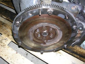

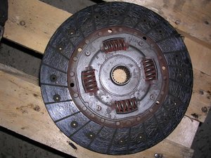

    Так же сегодня снял движок и поснимал все навесное, только не могу открутить маховик... не срываются болты :( Да еще и колено проворачивается... Может есть какой-нить способ его застопорить?

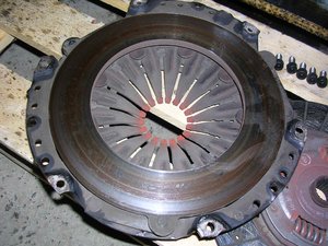

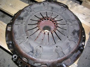

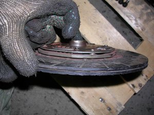

    И еще по внешнему виду кто что может сказать о корзине и о самом диске сцепления? Хотя похоже предыдущий хозяин его менял вроде еще хороший, но со сцеплением я еще не сталкивался. На что обратить внимание ? что пощупать, померить?
    Заранее всем спасибо, фото прилагаю:

    Берешь монтажку ставишь на болты которые на маховике так чтобы при попытке отворачивания болта крепления маховика он не проворачивался. Устанавливаем ключ на болт крепления маховика и резким движением срываем болт, и так по порядку. Ключ желательно удлинить трубой, потребуется меньшее усилие.:ded:

    Сцепление вроде не четвёрочку,на корзине несколько лепестки потёрты,выжимной надо будет поменять.Хотя был пошлым летом в Минске дак полностью сцепление корзина,диск,выжимной -на наши деньги 3000р.было,Valeo-Корея(качество я бы сказал и неплохое.
