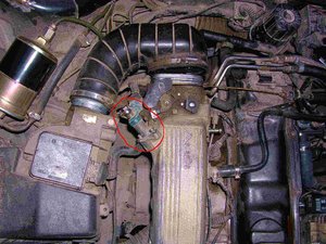

    Подскажите еще - какой алгоритм работы пусковой форсунки вот этой:
    Я вообще всегда думал следующий:
    включаю зажигание, бензонасос закачивает пару секунд - создает давление в топливной рампе, и пусковая форсунка впрыскивает какую-то дозу топлива для того чтобы обогатить смесь пусковую и ускорить запуск, особенно в зимнее время.
    Или я не прав?

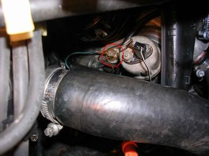

    Опять вопрос:
    А что если я буду мерить давление мех.манометром вместо датчика температуры, чтобы сравнивать показания механического и штатного(в приборной панели).
    Температурный и датчик давления вкручены ведь в одном канале - друг за другом - правильно?
    Вместо вот этого датчика температуры:

    она впрыскивает топливо в тот момент, когда включен стартер, и, если не ошибаюсь, когда температура окр.воздуха ниже 15 градусов.

    A6
    Вкручивай вместо любого датчика, как тебе будет удобней, канал один и тот же.
