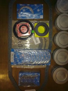

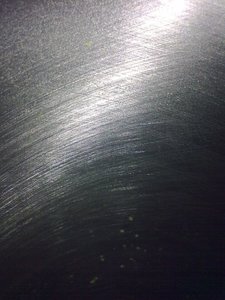

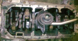

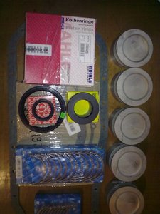

    Доброго времени суток. Всех с новым годом. Наконец-таки я собрал мотор и сегодня был первый пробный запуск. На удивление завелась с первого раза, я думал будет проблематично завести после капиталки. Работает неустойчиво, холостых нет. Теперь предстоит окончательная настройка всего и вся)
    Фоток процесса сборки мало, да и собственно вся сборка прошла удачно, за исключением сломанного второго компресионного кольца, при установке. Пришлось заказывать ещё один комплект.
    Хон:
    Собранный низ:
    Часть запчастей:

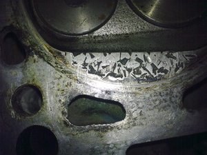

    Головка была тоже откапиталена. Заменил направляющие (старые были в хлам), МСК, притёрты клапана, Отфрезерована плоскость головки.
    Вылетевший(ее) (кусок чего-то, думаю кольца) оставил привет):
