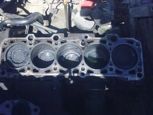

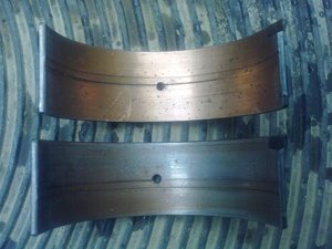

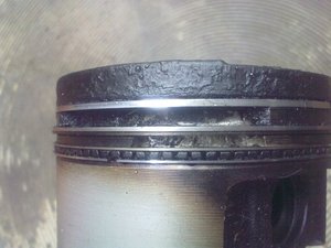

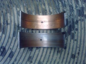

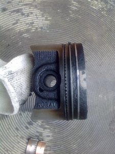

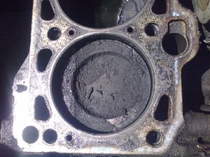

    Приветствую всех.

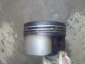

    Имеется Сотка в 45-ом кузове. Двиг AAR. Сначала начала подъедать масло, поменял мск, немного помогло, потом пропала тяга, и решено вскрывать мотор. Вскрыл, и обнаружил огромный люфт поршней, далее когда вытаскивал поршни, на 3 из 5 вывалились перерегородки между кольцами, и половинки колец. Задиров в цилиндрах почти нет, только в верху первого горшка, небольшой. Дальше, шатунные вкладыши жёлтые, износ как я понимаю большой. На коренных есть небольшие задиры. Фото выложу завтра, как нафоткаю. Завтра увезу блок на дефектовку. И собственно тут вопрос. Кто-то говорит что ни в коем случае точить блок нельзя, так как нарушается цементирование, и блок больше 20 тык не ходит. Другой моторист говорит что нужно точить полюбому. Здесь на форуме читал что вроде как точат. Разъясните плиз. Кстати поршня номинал. и вкладыши я подозреваю что тоже.

    71
    Поршня номинал, сверху маркировка 82,485 значит не точеный еще.

    Сегодня отдать на дефектовку не получилось. завтра повезу. Сделал несколько фото.

    71
    Всем привет. Возил сегодня блок к расточникам. Посмотрели, сказали что элипс на первом горшке хороший. Хона не осталось. Приговор точить. Порадовал ценник на расточку. 300 рублей цилиндр с хоном. Я думал больше будет. В общем я решил точить под 2 размер сразу. Сейчас поднакоплю денег и начну. По мере продвижения буду выкладывать фото, если кому интересно.
