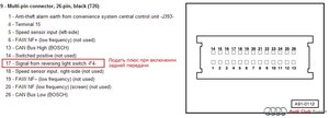

    да и к вопросу о штатности: если я правильно понял на голове RNS есть контакт - "signal from reversing light switch". при подаче "+" на который, автоматически включается видео с AV-входа. если это так, то камера как раз в тему...

    Ребят,когда камеру ставишь,как ее к коробке передач подключить ? у меня автомат.
  12. Polkovodec
    Polkovodec Живу я здесь
    24 фев 2009
    1.536
    В поиске
    + можно от лампы заднего хода взять и при включении R камера будет работать.

    то есть просто запитать от плафона и все ? к коробке ничего не подключать ?
    а тюльпаны пустить на мафон правильно(голова jvc у меня )
  14. Polkovodec
    24 фев 2009
    1.536
    В поиске
    А для чего к коробке? Для камеры тебе ведь только+ нужен. Ты хочешь чтобы при включении R мафон сам переключился на AV?

    ну да )) на самом деле желательно бы )))

    ну бери плюс с плафона заднего, с "+" на задний ход, чо в коробас то лезть ))

    то есть когда буду врубать заднюю,будет врубаться камера ?

    Да. А вот чтобы сразу изображение появлялось надо смотреть может ли это твоя магнитола. Если нет то руками включать.

    а магнитола RNS-D умеет так?
