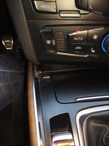

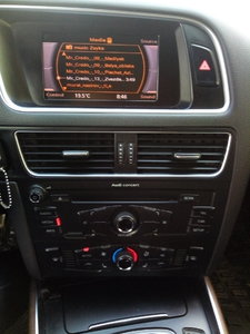

    Ку 5 CAHA МКПП
    У меня концерт и стоит камера заднего вида(прежний хозяин ставил). Стоят допкнопки, которые включают камеру и можно включить проигрыватель ДВД

    У вас стоит поделка от дядюшки Ляо.

    Ку 5 CAHA МКПП
    Я про то, что если человеку сильно надо то можно и к Концерту приспособить

    5.336
    А мы про то, что на концерт установили штатную камеру.
