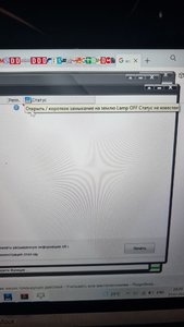

    Столкнулся еще с одной проблемо, не работает камера заднего вида, задние парктроники и ассистент смены полос. Vag pro пишет короткое замыкание на землю. Я в багажнике пробовал все отключал - ошибка та же. Может надо как то адаптировать это все? Или все таки искать КЗ?
