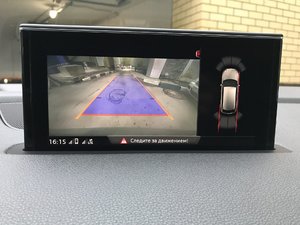

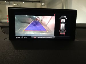

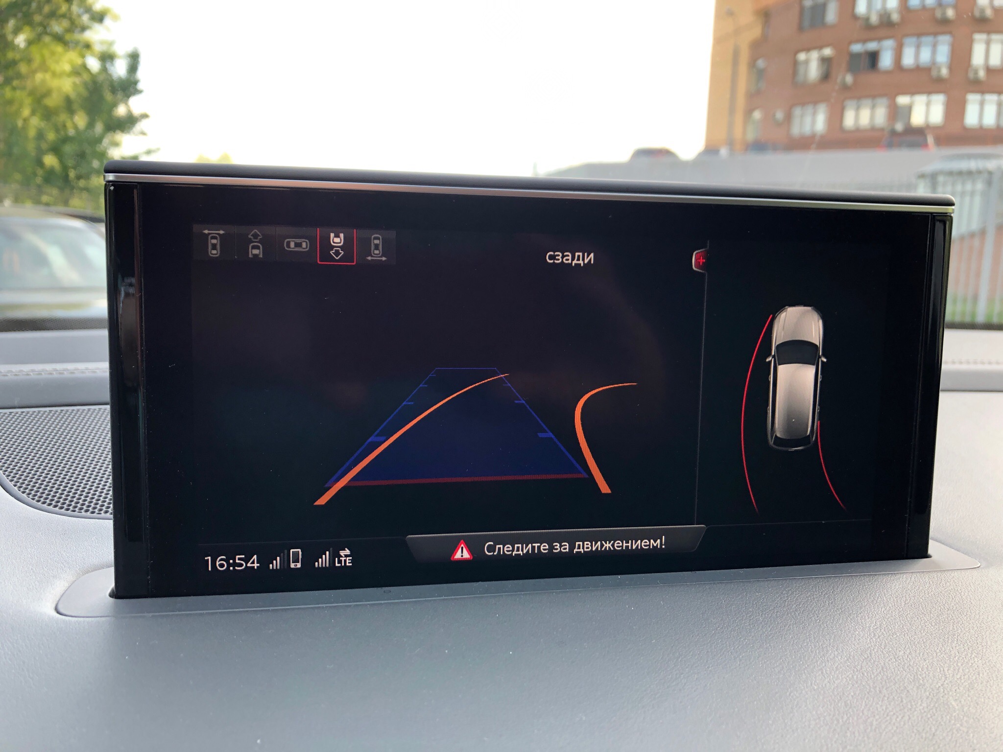

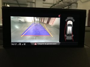

    Выкладываю как у меня.

    Значительно лучше. Если бы у меня так камера показывала, я бы и не дергался.
    Но у меня на MMI не показывает уровень Интернета (3G)... Может я что-то про свою машину не знаю???
