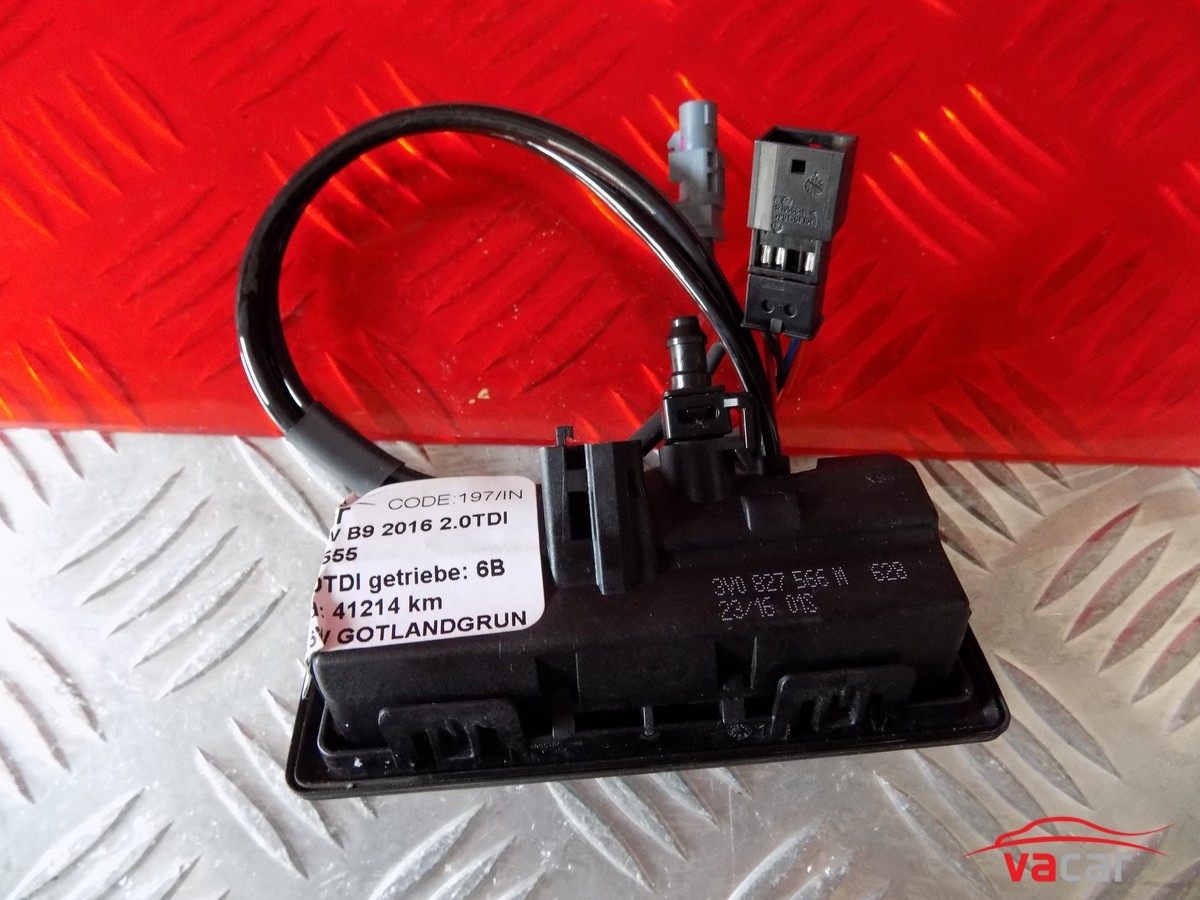

    Номер какой у камеры? Может после релистинга поменяли товар?
    Вот 3V0827566M

    выглядит так же, но нет самой форсунки, и нет шлангов к ней

    Шлангов и не должно быть, вы их тянете сами от омывателя заднего стекла. Но если нет форсунки у Вас, значит это обычная камера без омывайки.

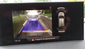

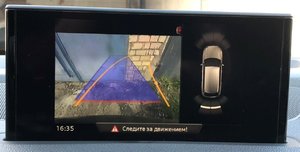

    Коллеги, ну наконец удалось загрузить изображения с камеры заднего вида.
    Первый снимок - это оригинальная камера на новой машине.
    Второй снимок - камера, установленная ОД как допоборудование.
    На первом снимке экран используется не полностью, а изображение сплюснуто по горизонтали. "Плюсик" на экране MMI позволяет регулировать только звук парктроников.
    На втором снимке изображение на весь экран, картинка реальная, без искажений.
    Прошу ваше мнение, советы...

    По мне так наоборот на второй картинке изображение растянуто по горизонтали :)
    У меня камера родная, показывает как на первой картинке, если что :)))

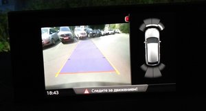

    Уважаемый, HighLander!
    А как Вам вот такое изображение сзади на родной камере? Автомонстры нравятся? :rollingeyes:
    При парковке очень плохо ориентироваться в пространстве, особенно когда привык к нормальной картинке!!!
    А пустое пространство на экране MMI слева и справа Вас не смущает? :confused:
    Может это неправильно, когда "неродная" камера показывает лучше?
    Может это производитель накосячил и претензии надо ему предъявлять? :moderator:

    У меня как на первом варианте, но пустое место только сверху.
    Урезанный экран вроде ж на MMI Radio.
