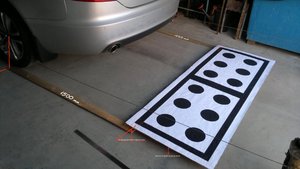

    Собратья нужна помощь, или информация. После ремонта парктроников + снималась клемма плюсовая с АКБ, VAG com пишет: неоткалиброванно камера заднего хода.

    Сделал приспособу. Калибрую, в табличках VAG com возникают разные цыфиры, как правильно положить приспособу, на каком расстоянии от оси(задней), и высоту как выстаить(у меня высота от камеры примерно 97 см.)

    Спасибо. Разобрался и откалибровал, делов на 10 минут. Больше времени ушло на выравнивание стенда сзади машины. "Дедовским" способом с помощью натяжки по колёсам верёвки.

    Ну если у Вас не появляется при считывании ошибок такое: 6C- Камера заднего вида -- Статус: содержит неисправности 0010. То есть в моём случае камера была не откалибрована, хотя, работало всё нормально но обшибка достала. Потом накидал неправильных значений при первой калибровке(самостоятельной) и увидел свой номерной знак на дисплее MMI. Со второго раза получилось чётко.

    По Эльзе сказано калибруется в случаях снятия самой камеры, или замены блока и т.п., При снятии клемм с АКБ сохраняется вроде как я понял резервная копия калибровки.
