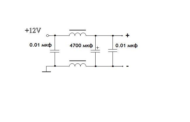

    Хороший фильтр можно собрать самому (если интересно) , для этого нужно 2 ферритовых кольца и 3 конденсатора ...

    То что продаётся не всегда хорошо работает !!! Если передумаешь схемку нарисую ...

    Пожалуйста ...
    Ферритовые кольца диаметр 45 мм , магнитная проницаемость 2000 НМ , заполняется равномерно проводом (один слой) , диаметр - 1.5 мм марки ПЭВ , ПЭЛ .
    Вот вроде и всё , фильтр особенно хорош для звуковоспроизведения , ну а для камеры тем паче ...

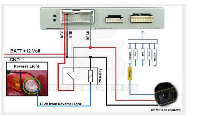

    На плюсовой это естественно , но правильней сделать с развязкой через реле , т.е. при включении З.Х. питание попадает на обмотку реле , контакты реле уже подают +12V от предохранителя - на фильтр , затем камера ...
    По подключению через реле я уже выкладывал схему (по подключению видеоинтерфейса) , ну можно продублировать для наглядности ...

    Коробочку-фильтр отрезал (чего-то там не работает). Подключил через обычное реле: при включении задней питание от лампы ЗХ замыкает контакты реле, подавая питание от колодки предохранителей (поставил отдельный пред), где "висят" TV тюнер, усилок и радио, на камеру, подключенную к AV1 ТВ-тюнера. Изображение четкое, помех никаких, отличное качество. Но есть вопрос:
    Как сделать чтобы изображение выводилось автоматически? На форуме рылся, ответа не нашел. ТВ-тюнер заводской.
    Друзья, ткните носом или подсобите :help:

    Заходишь в блок 76 парктроник и там меняешь кодировку 7 (вроде бы вторая цифра меняется на 3) там есть подсказка, если кодировка будет принята то при включении задней у тебя будет появляться "снег" или картинка от телека на экране. Дальше бежишь в магазин радиодеталей и покупаешь реле на 14 вольт желательно герконовое. В разрыв шнура идущего от телевизора к блоку MMI ставишь реле оно должно переключать сигнал когда включена задняя то камера, когда выключена задняя то ТВ.
