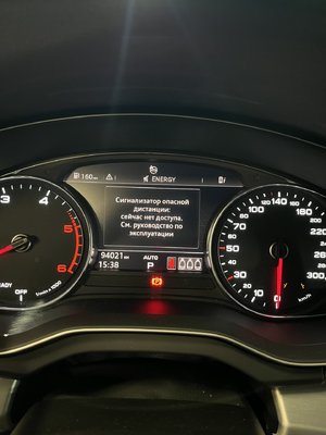

    Появились предупреждения на ПП. Перестал работать адаптивный круиз контроль (аварий не было)
    Машина Audi Q5 2020.
    Диагностика показала ошибки :
    - помеха датчика радара
    - подушки безопасности
    Ошибки удалили. Хорошо помыл днище машины. Проблема не ушла.
    Подскажите плз может кто сталкивался с этой проблемой?
    Буду признателен за рекомендацию специализирующиеся сервисы в Москве. Полагаю потребуется калибровка радаров .
    Заранее благодарю.

    Ошибка выскочила спонтанно при обычной эксплуатации авто в городе. Из манипуляций, только передние тормоз колодки поменял (датчик сработал).
    Методом чтения форумов и консультаций ИИ, идея пока только калибровкой радаров.

    Правый лазерный радар смотрите. Аварии и столкновения ни при чем, он просто перестает работать. Замена дорого и ненадолго. За отключение я платил около 35 тыс., разницы в качестве не заметил, левый один справляется.
