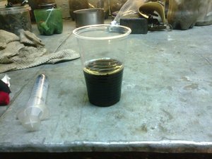

    Ребят помогите у меня меньше минимума а ехать нужно на днях далеко я могу долить например STEP UP POWER STEERING FLUID(жидкость для гидроусилителя руля) совместимо с любыми аналога. Или отложить поездку так точно не могу понять у нас залито минеральное масло G 004 000 M2 а вот этот как заменитель я так понимаю синтетика внесите плиз ясность что именно на данный момент я могу долить и жидкость у меня в бачке красная а не зеленая как тут пишут что в гуре зеленая?

    В общем буду покупать феби 6162 и полностью завтра менять потому что залита красная какая то хрень аж страшно)

    Не нужно феби заливать,поменяй с промывкой свою красную дрянь на G 004

    в общем сегодня привезли мне жижу феби 6162 брал в магазине ауди сказали заменитель g002 даже на банке написано!Литром прогнал старое пол литра на доливку осталось! а вот такая дрянь у меня была в бачке плюс шланг снизу тек все устранил!
