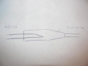

    блин... схему рисовать ломает... Короч слушай. Допустим имеем таз. Идет паук 4-1 или 4-2-1, потом труба до газового клапана, который в свою очередь внешне похож на резонатор. Банка кругого сечения внутри... и вот только сейчас поймал себя на мысли что не помню как и что внутри... Ну грубо если на пальцах то там пустота, не как в резонаторе труба с перфорацией а вокруг набивка. Там труба заходит в объем банки этой, из листового металла делается конус... блин короч так я не расскажу... попробую нарисовать схемку и выложить.
  14. TAXIst V6
    TAXIst V6 Завсегдатай
    25 дек 2008
    842
    Audi S4 4.2 ABH
    вот как то так, банка пуста... Т.е. это тупо банка, входит труба обрезанная под угол, выход из банки под конус.

  15. TAXIst V6
    25 дек 2008
    842
    Audi S4 4.2 ABH
    блин... хоть под пиГко, но вроде получилося)))

    ну какая физика процесов газотечения внутри такой банки ? в чём смысл ? "брат" (С) :D ...
    что она меняет ?
    я вот взял в руки оригинальный резонатор от KU 87г выпуска....внутри не перфорированная труба, а две кольцевые щели ,примерно по середине ,то есть имеем классический резонатор гельмголца (с двумя камерами) ....звук глушит.... правда прямоточный пламегас с перфорацией и хорошей "набивкой"
    высокочастотные составляющие глушит лучше... ну это и понятно по физике...
    снял свои целые катализаторы...вварил два прямоточных пламегасителя вместо них....громкость звука выхлопа практически не изменилась ....(при совершенно целых штатных средней,задней банке)....
