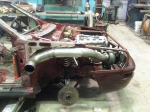

  15. dimo61
    dimo61 Живу я здесь
    14 фев 2006
    3.428
    Audi 100S4 2.2т "hand made"
    приерно так .... ;-) ......:rolleyes: ...
      100,8 КБ
      246
  16. BahoSSS
    BahoSSS адский алкаш
    9 мар 2005
    16.326
    Владимирская обл.
    УАЗ буханка
    тема случаем не боянчег ли?
  17. LehaNAH
    LehaNAH Старожил
    12 дек 2005
    12.176
    Да-да-да!!!
    или привиделось или у нас кто-то так делал, только вниз выводили :nod:
    но, блин, у меня, например, замучаешься отмывать машин от сажи с таким выхлопом :D да и краска облупится от огня :dead:
