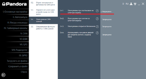

    Подскажите, DXL3970, в настройках разрешаю "Slave режим при постановке на охрану". Так понимаю со штатного брелка должна и пандора на охрану ставиться? Но этого не происходит. Модель авто выбрал там из списка, код получился 1411
    (на картинке демо режим, просто изучал настройки и решил спросить за одно, но делал все на реальной машине так же)

    Если в шине автомобиля есть статус охраны, то slave будет работать. Либо надо подключать по аналогу, чтобы постановка/снятие считывалось по поворотникам и центральному замку.

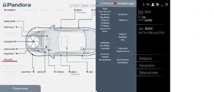

    Если выбрать Audi a6 2002 года, то на главном экране вроде показывает синим кружком SLAVE, как я понял должна уметь читать статус...

    Функция может быть активирована, но не подключена.
