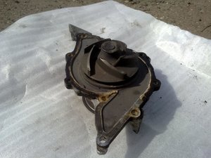

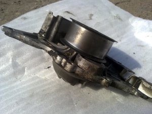

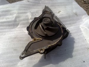

    4b'01 мотор apr (2.8 30v). насос skf, пробег не более 40 тысяч. отчетливо видны подтеки антифриза и результаты смещения вала внутрь. стружка присутствовала в достаточном количестве.
