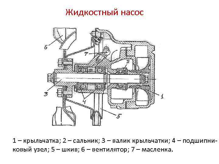

  8. булдожка
    булдожка Старожил
    9 июл 2004
    17.219
    французы
    Это прикол так
    Это прикол такой - под...? :cool:
    у тя на аватарке - бочка, так вот её внутренности -
    И тут же вопрос: как и чем не пустить ОЖ за пределы контура магистрали и на чём этот вал крутится? :cool:
    В старых машинах +\- похожие схемы.
    В современных - электромоторы.
    Geka нравится это.
  9. Андрей 75
    Андрей 75 Заблокирован
    13 апр 2008
    6.782
    Ауди продан .
    Тогда , в те времена , на воде , помпы имели принудительную систему смазки ..
    Что я и предлагал сделать Жеке - тавотница )
  10. булдожка
    булдожка Старожил
    9 июл 2004
    17.219
    французы
    Да, так и есть.
    Но тогда не было столько Тосола, а сейчас есть. :wink:

  14. булдожка
    булдожка Старожил
    9 июл 2004
    17.219
    французы
    Когда я был маленький, то работал в транспортном цеху. :nod:
    Чего я только не видел в двигателях машин.
    Но вот что конкретно по резино-техническуму изделию как "сальник": от воды он дубеет, а от постоянных перепадов температуру - трескается. Тосол\Антифриз/ОЖ сам панимаш - имеют в своём составе "спасатели" резины.
    Далее по подшипникам - и к ним вода добиралась (как выше заметил Андрей) - да же при использовании подшипника закрытого типа, не такой уж он и закрытый, и конечно его спринцевали (но он всё-равно иногда клинил).
    пресс-маслёнка
    з.ы.
    не я первый начал подкалывать :beer: так что - получай по полной. :D
    Geka нравится это.
