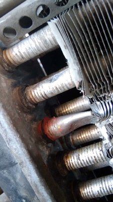

    По поводу радиатора. Термал. Отслужил 12 лет. Ни одной замены жижы, только доливал. ИМХО отличный результат.
    Протечки обнаружились в местах соединения трубок с уплотнительными резинками. Причём корродировал алюминий. Причём именно на концах трубок.
    Щас блин цены на штуку выросли в связи с поднятием бакса. Думаю подожду пока опустятся. Временно замутил затычку.

    Корродировал, потому что не было
    То же будет и с радиатором печки, и с ГБЦ, и с остальными-другими алюминиевыми деталюхами.
    Известно жеж - скупой платит дважды. :uhoh:

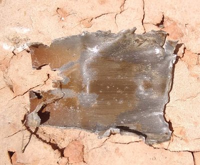

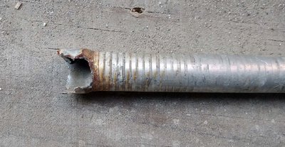

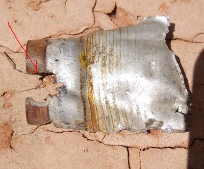

    Ну тогда почему сами трубки в нормальном состоянии? Кородировали именно на краях. Причём на месте стыков резинок с трубками. Подозреваю, что из за наличия мизерных протечек через резинки и присутствие кислорода.
    Радиатор печки сделан по другому (трубки припаяны как в холодильниках, без всяких резинок), нет таких не надёжных разно материальных стыков. А уж в головке тем более кислороду неоткуда взяться. Так что, скупость тут не при чём. Сама конструкция такова. 12 лет вполне нормальный срок для радиатора ИМХО.

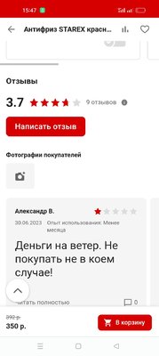

    А то, что я купил в светофоре, вообще не возможно опознать. Ни каких G, и прочих характеристик. Он же в "инструментах" позиционируется как G12 (голословно).
    https://www.vseinstrumenti.ru/product/antifriz-starex-krasnyj-40s-5-kg-700619-1142284/
