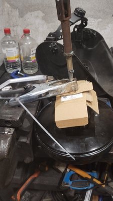

    Господа, получилось приделать вакуум от семейства passat b3, вот артикул Ossca 03955. Разница в вакуумах только в штоке (диаметр, длина). Отрезал часть штока со старого, приварил к новому.

    присрать в стык кусок резьбы? самому не страшно будет ездить?

    Фото в начале присирания было сделано

    уж если городить такое надо было разделать фаску, проварить, одеть сверху кусок подходящей трубки и обварить всё. впрочем тормоза придумали трусы ))))

    Я так привод укорачивал в виде трубы. Внутрь пруток, обварить, снаружи ещё трубу, обварить. Обточить.
