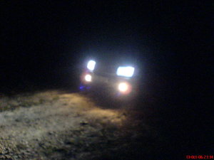

    ИСЧЁ фото

    Молодца! :up: Но нижнюю решётку, сделаную из клетки для кролика лучше замени. :beer:
  4. LYON KING
    LYON KING Bad e-mail
    3 июн 2005
    2.534
    OCTAVIA2.0(1.9)4X4
    Ответ: Какой установочный комплект ксенона покупать
    НЕТ ДРУХ, НИ ДОЖЬДЁТИСЯ,
    во первых это не есть сетка от кролика а специальная нержавейка,
    во вторых после аварии не нашлось бампера от Сы-4 так что пришлось приколхозить обычный от сотки, да и тот из двух частей собрали,
    во третьих надеюсь обвеситься новым бампером сделанным под заказ с ячейками для противотуманок и тогда нужда в этом "колхозном тунинхе" отпадётЪ
