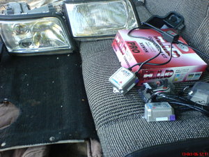

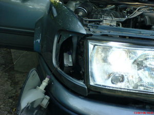

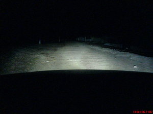

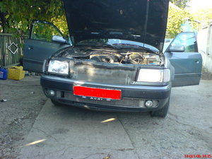

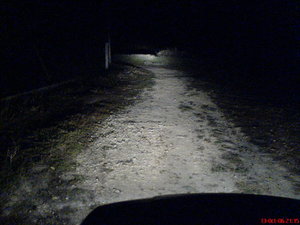

    ПЕРЕВЕД братцы!!!!!!
    Наконец-то поставил ксенон. В субботу купил по хорошей цене комплект АПП-ПРО 4-го поколения с лампочками на 6000К.
    http://www.kcenon.ru/modules.php?name=La_boutique&op=La_Boutique_Description_Produit&II=10118
    Короче принял решение поставить в линзованные фары - лампочки Н1 на ближний свет, купил комплект ксенона под это дело (у людей была рекламная акция ). И за пол дня установил всё на место и отрегулировал фары.
    Фотоотчёт прилагается:
    1. компоненты системы - фары и комплект
    2. место установки блоков розжига
    3. сравнение света старой фары с линзой и ксеноном и новой с ламочками Н4 100/90Вт
    4. ночные ощущения -
    а. ближний +ПТФ
    б. Ближний +дальний +ПТФ
    в. вид со стороны
    ЗЫ отъездил уже 1500км(з дня) - НЕ ПЕРЕСТАЮ РАДОВАТЬСЯ :rock: :rock: :rock: :hi: :hi: :hi:
